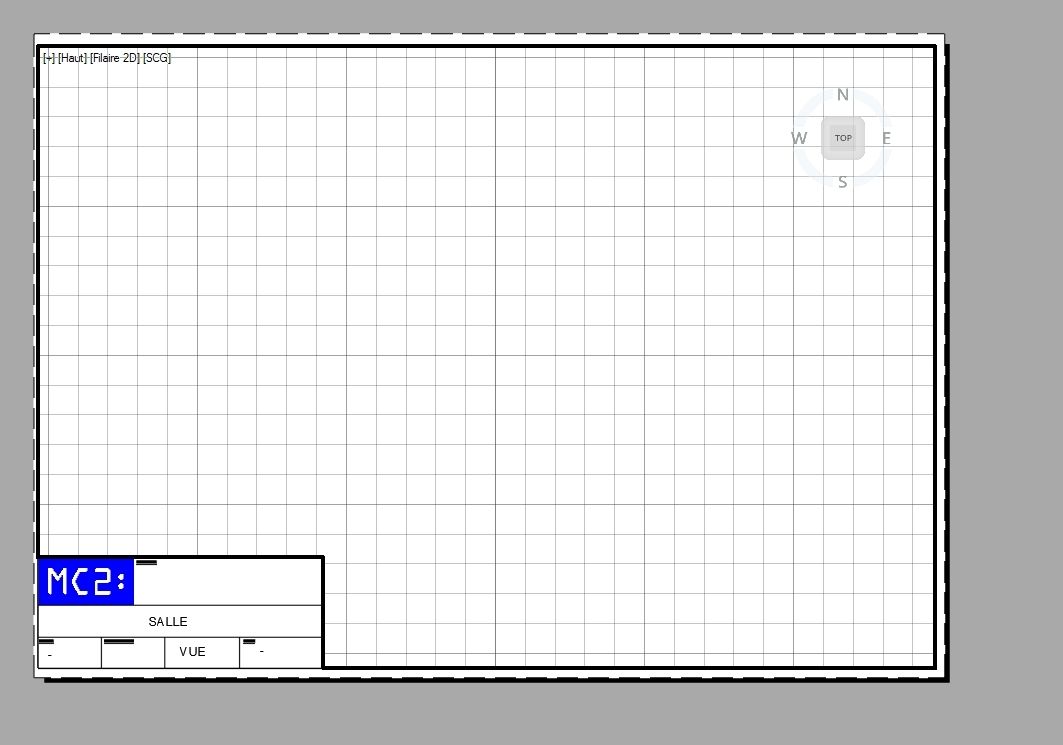

<?xml version="1.0" encoding="UTF-8"?><rss xmlns:dc="http://purl.org/dc/elements/1.1/" xmlns:content="http://purl.org/rss/1.0/modules/content/" xmlns:atom="http://www.w3.org/2005/Atom" version="2.0"><channel><title><![CDATA[Problème de hachures par dessus texte et autres ..impossible à passer en dessous]]></title><description><![CDATA[<p>Bonjour, <br />J'ia un souci concernant un bloc " cartouche". <br />En effet, j'ai un cartouche ( bloc).<br />Celui ci est sans fond, ce qui fait que quand on l'importe, il y a le dessin en dessous, et on ne voit rien. <br />Je désire mettre un fond ( hachures solides) sur ce bloc. <br />Mais quand j'enregistre ce bloc, le fond passe au dessus, et on ne voit pas le texte.<br />J'ai essayé pas mal de chose, pour enregistrer ce bloc de sorte que l'on ne doive pas éditer à chaque fois, mais je dois oublier quelque chose.<br /><br />Auriez vous une idée ?<br />Je joint le fichier avec le bloc correspondant. <br />Merci<br /><br /> <a href="/assets/uploads/files/1761762597601-test-cartouche.dwg" target="_blank">test cartouche.dwg</a></p>]]></description><link>https://forums.zwfrance.fr/topic/1053/problème-de-hachures-par-dessus-texte-et-autres-impossible-à-passer-en-dessous</link><generator>RSS for Node</generator><lastBuildDate>Thu, 04 Jun 2026 05:20:44 GMT</lastBuildDate><atom:link href="https://forums.zwfrance.fr/topic/1053.rss" rel="self" type="application/rss+xml"/><pubDate>Wed, 29 Oct 2025 18:30:03 GMT</pubDate><ttl>60</ttl><item><title><![CDATA[Reply to Problème de hachures par dessus texte et autres ..impossible à passer en dessous on Thu, 04 Dec 2025 16:01:35 GMT]]></title><description><![CDATA[<p>Bonjour,<br />Utilisez votre cartouche dans les présentation et créez une fenetre de présenation  polygonale qui détour votre cartouche<br />voir la presentation1 dans votre fichier<br /><a href="https://depot.zwfrance.fr/f.php?h=0fqC5KAV&amp;d=1" target="_blank">https://depot.zwfrance.fr/f.php?h=0fqC5KAV&amp;d=1</a><br /><br /><img class="ql-image" src="/assets/uploads/files/1764864061751-835558da-34cc-4666-8670-bed959fb5125-2025-12-04_16h57_15.jpg" /></p>]]></description><link>https://forums.zwfrance.fr/post/2687</link><guid isPermaLink="true">https://forums.zwfrance.fr/post/2687</guid><dc:creator><![CDATA[ZWFrance]]></dc:creator><pubDate>Thu, 04 Dec 2025 16:01:35 GMT</pubDate></item></channel></rss>
