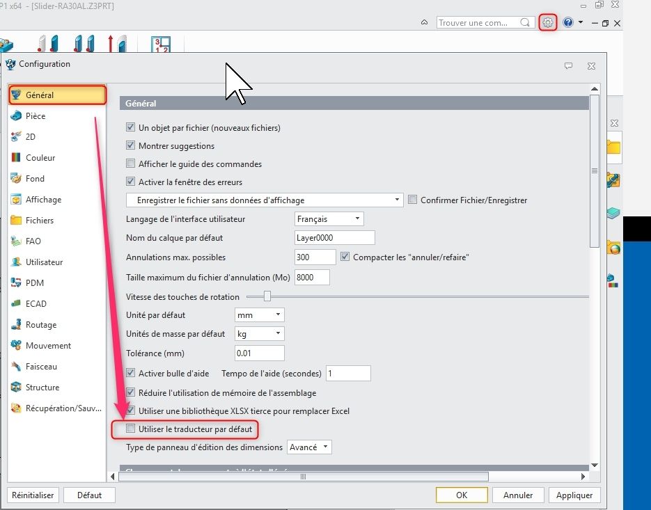

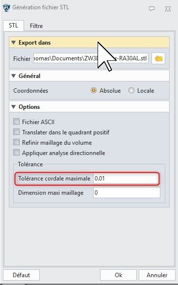

<?xml version="1.0" encoding="UTF-8"?><rss xmlns:dc="http://purl.org/dc/elements/1.1/" xmlns:content="http://purl.org/rss/1.0/modules/content/" xmlns:atom="http://www.w3.org/2005/Atom" version="2.0"><channel><title><![CDATA[conversion en fichiers .stl pour impression 3D]]></title><description><![CDATA[<p>Bonjour, mes fichiers convertis via ZW3D au format .stl mettent un temps fou à s'ouvrir sur mon Ultimaker (logiciel d'impression 3D) alors que ceux que j'avais avant qui étaient convertis avec solidworks s'ouvraient instantanément. Une problème de configuration de ZW3D?</p>]]></description><link>https://forums.zwfrance.fr/topic/1054/conversion-en-fichiers-stl-pour-impression-3d</link><generator>RSS for Node</generator><lastBuildDate>Thu, 04 Jun 2026 06:26:01 GMT</lastBuildDate><atom:link href="https://forums.zwfrance.fr/topic/1054.rss" rel="self" type="application/rss+xml"/><pubDate>Fri, 31 Oct 2025 14:35:00 GMT</pubDate><ttl>60</ttl><item><title><![CDATA[Reply to conversion en fichiers .stl pour impression 3D on Thu, 04 Dec 2025 15:52:33 GMT]]></title><description><![CDATA[<p>Bonjour,<br />Avez vous modifié des options notament la tolérace <br /><img class="ql-image" src="/assets/uploads/files/1764863414290-b99ee26d-54c0-472f-a541-ab8df7b1fab7-2025-12-04_16h49_28.jpg" /><br /><br />Essayez sans utiliser le traducteur par defaut<br /><img class="ql-image" src="/assets/uploads/files/1764863528531-fd5d248f-e94d-4bbd-be8c-39af8902acc9-2025-12-04_16h50_42.jpg" /><br /><br />Cordialement,<br />Thomas</p>]]></description><link>https://forums.zwfrance.fr/post/2686</link><guid isPermaLink="true">https://forums.zwfrance.fr/post/2686</guid><dc:creator><![CDATA[ZWFrance]]></dc:creator><pubDate>Thu, 04 Dec 2025 15:52:33 GMT</pubDate></item></channel></rss>
