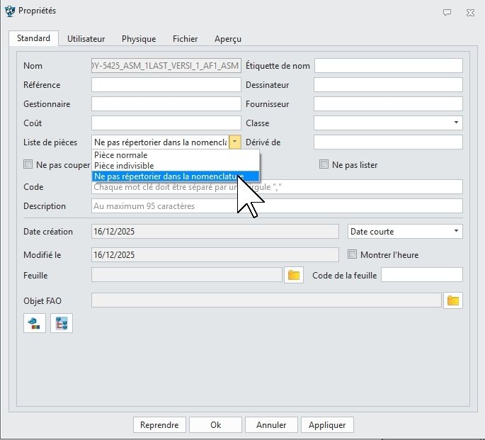

<?xml version="1.0" encoding="UTF-8"?><rss xmlns:dc="http://purl.org/dc/elements/1.1/" xmlns:content="http://purl.org/rss/1.0/modules/content/" xmlns:atom="http://www.w3.org/2005/Atom" version="2.0"><channel><title><![CDATA[Gestion de pièces non comptabilisées dans la nomenclature]]></title><description><![CDATA[<p>Bonjour<br />Je suis sur ZW3D 2019 et je cherche à savoir comment faire pour exclure une ou plusieurs pièces de la nomenclature tout en les conservant dans l'assemblage afin que le prix de ces pièces ne soit pas comptabilisé.<br />Merci</p>]]></description><link>https://forums.zwfrance.fr/topic/1065/gestion-de-pièces-non-comptabilisées-dans-la-nomenclature</link><generator>RSS for Node</generator><lastBuildDate>Thu, 04 Jun 2026 06:26:12 GMT</lastBuildDate><atom:link href="https://forums.zwfrance.fr/topic/1065.rss" rel="self" type="application/rss+xml"/><pubDate>Sun, 14 Dec 2025 17:52:01 GMT</pubDate><ttl>60</ttl><item><title><![CDATA[Reply to Gestion de pièces non comptabilisées dans la nomenclature on Tue, 16 Dec 2025 15:45:29 GMT]]></title><description><![CDATA[<p>Bonjour,<br />Allez dans les propriétés de la pièce et liste de pièce :<br /><img class="ql-image" src="/assets/uploads/files/1765899915846-2025-12-16_16h43_07.jpg" /><br />Cordialement,<br />Thomas</p>]]></description><link>https://forums.zwfrance.fr/post/2705</link><guid isPermaLink="true">https://forums.zwfrance.fr/post/2705</guid><dc:creator><![CDATA[ZWFrance]]></dc:creator><pubDate>Tue, 16 Dec 2025 15:45:29 GMT</pubDate></item></channel></rss>
