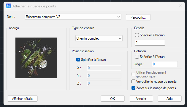

<?xml version="1.0" encoding="UTF-8"?><rss xmlns:dc="http://purl.org/dc/elements/1.1/" xmlns:content="http://purl.org/rss/1.0/modules/content/" xmlns:atom="http://www.w3.org/2005/Atom" version="2.0"><channel><title><![CDATA[Nuage de points géoréférencé]]></title><description><![CDATA[<p>Bonjour,<br />Suite à un levé avec un scan 3d leica, je souhaite ajouter mon nuage de points, qui est géoréférencé à un plan topographique. Le problème pour moi est que lors de l'attachement de ce nuage de points, il ne m'est pas possible de cocher la case "Utiliser l'emplacement géographique" (cf. capture d'écran ci-jointe). Comment faire pour que le nuage s'intègre au bon emplacement?<br />Merci d'avance.<br /><img class="ql-image" src="/assets/uploads/files/1766488581474-capture-d-écran-2025-12-23-121414.png" /></p>]]></description><link>https://forums.zwfrance.fr/topic/1070/nuage-de-points-géoréférencé</link><generator>RSS for Node</generator><lastBuildDate>Thu, 04 Jun 2026 05:49:00 GMT</lastBuildDate><atom:link href="https://forums.zwfrance.fr/topic/1070.rss" rel="self" type="application/rss+xml"/><pubDate>Tue, 23 Dec 2025 11:16:40 GMT</pubDate><ttl>60</ttl><item><title><![CDATA[Reply to Nuage de points géoréférencé on Tue, 23 Dec 2025 15:09:08 GMT]]></title><description><![CDATA[<p>Bonjour,<br />Pas besoin.</p><ul><li>Mettez vous "sans unité" dans le dessin hôte</li><li>Décochez "specifiez à l'écran pour le point d'insertion </li></ul><p>Le nuage de point sera naturellement géolocatisé.<br />Cordialement<br />Thomas<br />	</p>]]></description><link>https://forums.zwfrance.fr/post/2715</link><guid isPermaLink="true">https://forums.zwfrance.fr/post/2715</guid><dc:creator><![CDATA[ZWFrance]]></dc:creator><pubDate>Tue, 23 Dec 2025 15:09:08 GMT</pubDate></item></channel></rss>
