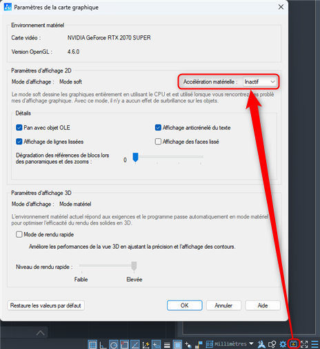

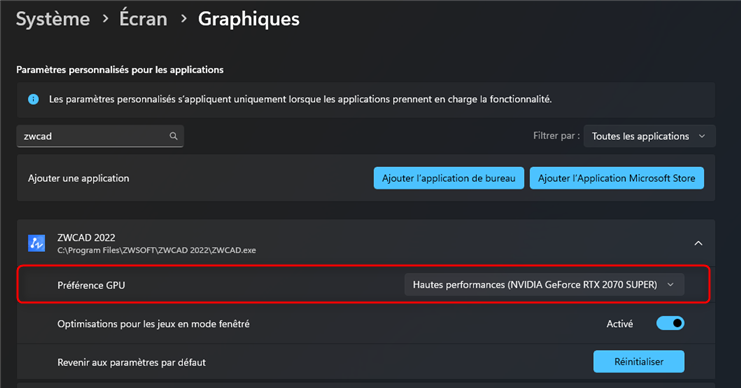

<?xml version="1.0" encoding="UTF-8"?><rss xmlns:dc="http://purl.org/dc/elements/1.1/" xmlns:content="http://purl.org/rss/1.0/modules/content/" xmlns:atom="http://www.w3.org/2005/Atom" version="2.0"><channel><title><![CDATA[ZWCAD instable depuis mise à jour de Windows (écran figé, plantages,...)]]></title><description><![CDATA[<p>Depuis quelques jours, nous recevons plusieurs signalements identiques à propos de problèmes sur ZWCAD et la fenètre qui se fige parfois après 15/30 secondes d'inactivité, ou ZWCAD ne veut pas démarrer et se fige au lancement sur le logo.<br /><br />Il semblerait qu'une mise à jour de Windows ait rendu certains PC avec un GPU (carte graphique) Nvidia instables lorsque celui-ci est sollicité.<br /><br />Si vous êtes dans ce cas, je vous suggère de contacter votre service informatique pour <strong>mettre à jour les pilotes de votre carte graphique Nvidia et/ou désinstaller la mise à jour Windows 11 KB5074109 (KB5073724 sur Win10)</strong><br /><br />Si vous n'avez pas la possibilité de mettre à jour les pilotes ou que c'est sans effet, et que vous possédez un deuxième GPU dans votre ordinateur, vous pouvez changer temporairement la préférence GPU dans les paramètres graphiques de Windows pour ZWCAD, le temps que Microsoft corrige ce problème :<br /><br /><img class="ql-image" src="/assets/uploads/files/1768991432759-2026-01-21_11h05_04.png" /><br /><br />Si vous n'avez qu'un seul GPU à disposition, vous pouvez tenter de désactiver temporairement l'accélération matérielle dans ZWCAD en cliquant sur l'icone Performances graphiques ( à activer dans les préférences) &gt; Accélération matérielle &gt; Inactif :<br /><br /><img class="ql-image" src="/assets/uploads/files/1768991965472-bb7232da-b3e8-4c27-9f23-331528581f90-image.png" /><br /><br /><br /></p>]]></description><link>https://forums.zwfrance.fr/topic/1075/zwcad-instable-depuis-mise-à-jour-de-windows-écran-figé-plantages</link><generator>RSS for Node</generator><lastBuildDate>Thu, 04 Jun 2026 05:20:37 GMT</lastBuildDate><atom:link href="https://forums.zwfrance.fr/topic/1075.rss" rel="self" type="application/rss+xml"/><pubDate>Wed, 21 Jan 2026 10:39:28 GMT</pubDate><ttl>60</ttl><item><title><![CDATA[Reply to ZWCAD instable depuis mise à jour de Windows (écran figé, plantages,...) on Wed, 21 Jan 2026 18:06:00 GMT]]></title><description><![CDATA[<p>Un grand merci!!!!</p>]]></description><link>https://forums.zwfrance.fr/post/2725</link><guid isPermaLink="true">https://forums.zwfrance.fr/post/2725</guid><dc:creator><![CDATA[volumique]]></dc:creator><pubDate>Wed, 21 Jan 2026 18:06:00 GMT</pubDate></item></channel></rss>
