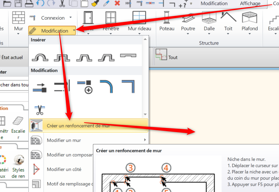

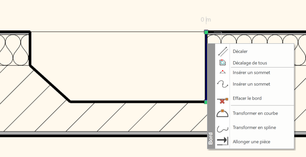

<?xml version="1.0" encoding="UTF-8"?><rss xmlns:dc="http://purl.org/dc/elements/1.1/" xmlns:content="http://purl.org/rss/1.0/modules/content/" xmlns:atom="http://www.w3.org/2005/Atom" version="2.0"><channel><title><![CDATA[Comment créer une embrasure (ébrasement) ou une niche]]></title><description><![CDATA[<p>Voici comment réaliser une embasure de porte ou de fenêtre lors d'une rénovation, par exemple :<br /><br />1 - A partir de votre mur, insérez normalement votre ouverture.<br />2- Sur l'ouverture, approchez le curseur du coté à travailler --&gt; Clic droit : <br /><br /><img src="/assets/uploads/files/1618828450401-75fe1301-6050-4d5f-8004-c270c54c65b2-image.png" alt="undefined" class="undefined" /><br /><br />3- Choisissez le type de transformation : Déplacer l'embrasure, ajouter des points...<br /><br /><br /><img src="/assets/uploads/files/1618828539098-161cf512-d282-4824-9ad3-c802e4da05e0-image.png" alt="undefined" class="undefined" /><br /><br />4- Valider pour finir<br /><br /><br />De même, pour créer une niche dans un mur, Archline dispose d'une commande toute prête :<br /><br /><br /><img src="/assets/uploads/files/1618832707844-4072969b-f5c8-4482-831d-42ede6a20fa9-image.png" alt="undefined" class="undefined" /><br /> <br /><br /><br /><br />Là encore on personnalise à volonté :<br /><br /><br /><br /><img src="/assets/uploads/files/1618832759819-ccfbe1a1-bf36-49c4-8785-ff57349de4b6-image.png" alt="undefined" class="undefined" /><br /></p>]]></description><link>https://forums.zwfrance.fr/topic/489/comment-créer-une-embrasure-ébrasement-ou-une-niche</link><generator>RSS for Node</generator><lastBuildDate>Sun, 19 Jul 2026 21:56:00 GMT</lastBuildDate><atom:link href="https://forums.zwfrance.fr/topic/489.rss" rel="self" type="application/rss+xml"/><pubDate>Mon, 19 Apr 2021 10:35:52 GMT</pubDate><ttl>60</ttl></channel></rss>
