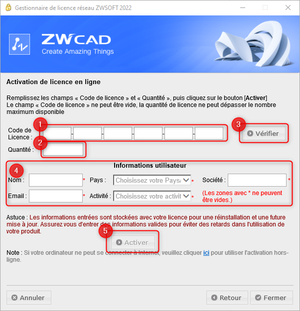

<?xml version="1.0" encoding="UTF-8"?><rss xmlns:dc="http://purl.org/dc/elements/1.1/" xmlns:content="http://purl.org/rss/1.0/modules/content/" xmlns:atom="http://www.w3.org/2005/Atom" version="2.0"><channel><title><![CDATA[J&#x27;active une licence supplémentaire sur mon serveur]]></title><description><![CDATA[<h2><strong><em>Activation d'une licence supplémentaire sur un serveur existant</em></strong></h2><h3><em>Temps nécessaire : 1 à 2 minutes</em></h3><p><strong>Objectif : </strong>Activer une licence réseau sur un serveur diffusant déjà une licence réseau ZWCAD.<br /><br /><strong>Note importante :</strong></p><ul><li><strong>Si vous activez une licence ZWCAD 2022 il faut </strong><strong style="color:#a10000">impérativement</strong><strong> mettre à jour votre gestionnaire de licence réseau vers la version 2022 : </strong><a href="https://forums.zwfrance.fr/topic/541/mise-%C3%A0-jour-du-gestionnaire-de-licence-r%C3%A9seau" target="_blank">https://forums.zwfrance.fr/topic/541/mise-%C3%A0-jour-du-gestionnaire-de-licence-r%C3%A9seau</a></li></ul><p><br /><strong>1 - Rendez-vous dans le gestionnaire de licence réseau :</strong><br /><br /><img src="/assets/uploads/files/1631103506960-7-gestionnaire_licence.png" alt="undefined" class="undefined" /><br /><br /><strong>2 - Cliquez sur activer pour continuer</strong><br /><br /><img src="/assets/uploads/files/1631097419681-1-activation.png" alt="undefined" class="undefined" /><br /><br /><strong>3 - Activez votre code en suivant les étapes dans l'ordre</strong><br /><br /><img src="https://forums.zwfrance.fr/assets/uploads/files/1631097394051-2-activation.png" alt="undefined" class="undefined" /><br /><br /><strong>Remarque : </strong>Si toutefois vous n'accédez pas au serveur de ZWSOFT (Impossibilité de se connecter à internet), pensez à ouvrir le port 8888 en TCP et UDP dans votre pare-feu.<br /><br />Une fois votre licence activée elle apparaîtra au côté de vos autres licences présentes sur le serveur.<br /><br /><img src="https://forums.zwfrance.fr/assets/uploads/files/1631097357874-3-vérification.png" alt="undefined" class="undefined" /><br /><br /><strong>4 - Rendez-vous ensuite dans votre configurateur de licence réseau :</strong><br /><br /><img src="/assets/uploads/files/1631103659648-6-configurateur_licence.png" alt="undefined" class="undefined" /><br /><br />Allez dans l'onglet "<strong>Start/Stop/Reread</strong>" et cliquez sur le bouton "<strong>ReRead License File</strong>"<br />Cela permettra au configurateur de licence de prendre en compte la nouvelle licence sans impacter les utilisateurs.<br /><br /><img src="https://forums.zwfrance.fr/assets/uploads/files/1631097326543-4-reread.png" alt="undefined" class="undefined" /><br /><br /><strong>5 - Vérifiez que votre nouvelle licence ai bien été prise en compte</strong><br /><br /><img src="/assets/uploads/files/1631097317872-5-server_status.png" alt="undefined" class="undefined" /></p>]]></description><link>https://forums.zwfrance.fr/topic/540/j-active-une-licence-supplémentaire-sur-mon-serveur</link><generator>RSS for Node</generator><lastBuildDate>Thu, 04 Jun 2026 05:00:49 GMT</lastBuildDate><atom:link href="https://forums.zwfrance.fr/topic/540.rss" rel="self" type="application/rss+xml"/><pubDate>Wed, 08 Sep 2021 10:34:51 GMT</pubDate><ttl>60</ttl></channel></rss>
