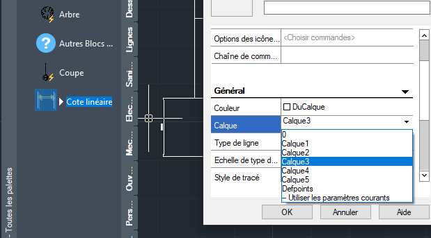

<?xml version="1.0" encoding="UTF-8"?><rss xmlns:dc="http://purl.org/dc/elements/1.1/" xmlns:content="http://purl.org/rss/1.0/modules/content/" xmlns:atom="http://www.w3.org/2005/Atom" version="2.0"><channel><title><![CDATA[VARIABLES SYSTEME]]></title><description><![CDATA[<p>Bonjour, <br />y a-t-il une correspondance variable système sur zwcad 2023 pour la variable AutoCAD "dimlayer" (<span style="color:#4d5156">Indique un calque par défaut pour les nouvelles cotes)</span><br /><span style="color:#4d5156">en vous remerciant </span></p>]]></description><link>https://forums.zwfrance.fr/topic/651/variables-systeme</link><generator>RSS for Node</generator><lastBuildDate>Thu, 04 Jun 2026 08:24:24 GMT</lastBuildDate><atom:link href="https://forums.zwfrance.fr/topic/651.rss" rel="self" type="application/rss+xml"/><pubDate>Tue, 23 Aug 2022 08:36:49 GMT</pubDate><ttl>60</ttl><item><title><![CDATA[Reply to VARIABLES SYSTEME on Thu, 25 Aug 2022 08:11:44 GMT]]></title><description><![CDATA[<p><a class="plugin-mentions-user plugin-mentions-a" href="https://forums.zwfrance.fr/uid/370">@jmb13</a> Si vous possédez une version PRO, il y a également ce ZRX<br /><br /><a href="https://dropbox.com/s/h23yatxhqiubh2x/ZrxLayerJump.zrx?dl=1" target="_blank">https://www.dropbox.com/s/h23yatxhqiubh2x/ZrxLayerJump.zrx?dl=1</a><br /><br />A charger depuis la commande APPLOAD puis tapez la commande LAYERJUMP pour charger la boite de dialogue.<br /><br /><img class="ql-image" src="/assets/uploads/files/1661414989596-2022-08-25_10h09_47.png" /><br /><br /><img class="ql-image" src="/assets/uploads/files/1661415018741-image-20211126135057-2-1.png" /></p>]]></description><link>https://forums.zwfrance.fr/post/1546</link><guid isPermaLink="true">https://forums.zwfrance.fr/post/1546</guid><dc:creator><![CDATA[ZWFrance]]></dc:creator><pubDate>Thu, 25 Aug 2022 08:11:44 GMT</pubDate></item><item><title><![CDATA[Reply to VARIABLES SYSTEME on Wed, 24 Aug 2022 06:09:31 GMT]]></title><description><![CDATA[<p><a class="plugin-mentions-user plugin-mentions-a" href="https://forums.zwfrance.fr/uid/1">@zwfrance</a>  merci pour votre réponse </p>]]></description><link>https://forums.zwfrance.fr/post/1545</link><guid isPermaLink="true">https://forums.zwfrance.fr/post/1545</guid><dc:creator><![CDATA[jmb13]]></dc:creator><pubDate>Wed, 24 Aug 2022 06:09:31 GMT</pubDate></item><item><title><![CDATA[Reply to VARIABLES SYSTEME on Tue, 23 Aug 2022 12:40:45 GMT]]></title><description><![CDATA[<p>Bonjour,<br />Cette variable n'est pas encore implantée dans ZWCAD mais un équivalent plus général est sur le point d'arriver avec le gestionnaire de calques automatique qui devrait sortir dans le service pack 2 de ZWCAD 2023 en fin d'année.<br /><br />En attendant vous pouvez trouver une alternative en utilisant la palette d'outils et en modifiant le calque de la côte (clic droit &gt; propriétés), ainsi à chaque fois que vous sélectionnerez l'outils de cotation elle sera déjà sur le bon calque.<br /><br /><img class="ql-image" src="/assets/uploads/files/1661258165594-image_2022_08_23t12_30_23_395z-1.png" /></p>]]></description><link>https://forums.zwfrance.fr/post/1544</link><guid isPermaLink="true">https://forums.zwfrance.fr/post/1544</guid><dc:creator><![CDATA[ZWFrance]]></dc:creator><pubDate>Tue, 23 Aug 2022 12:40:45 GMT</pubDate></item></channel></rss>
