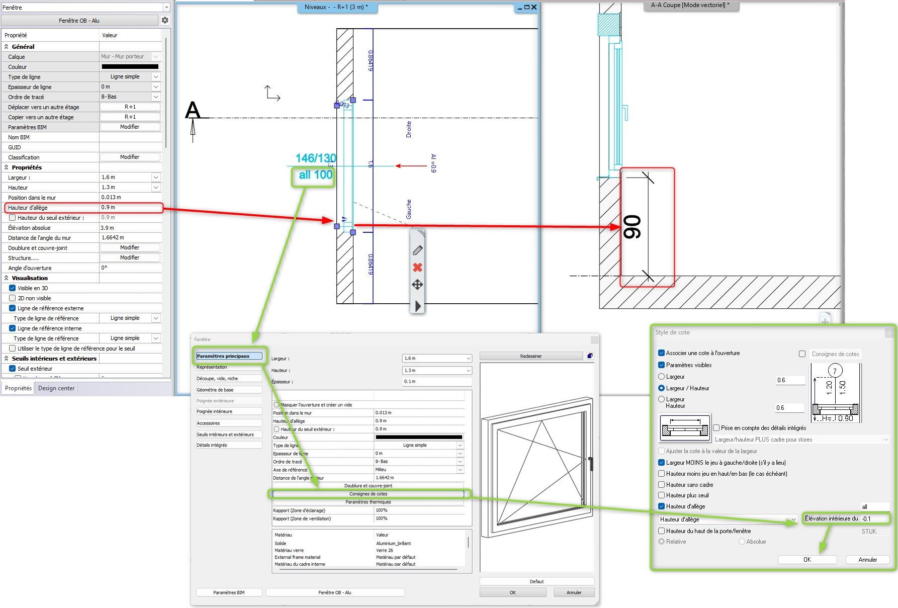

<?xml version="1.0" encoding="UTF-8"?><rss xmlns:dc="http://purl.org/dc/elements/1.1/" xmlns:content="http://purl.org/rss/1.0/modules/content/" xmlns:atom="http://www.w3.org/2005/Atom" version="2.0"><channel><title><![CDATA[Hauteurs d&#x27;allèges]]></title><description><![CDATA[<p>Bonjour,<br /><br />Les hauteurs d'allège de fenêtres et portes sont calculées par rapport a la couche de dalle TS et FF de l'éditeur de niveau, <br />Ce réglage peut-il être changé? cela fausse les coupes et/ou les cotes d'allège sur la vue en plan.<br /><br />Merci</p>]]></description><link>https://forums.zwfrance.fr/topic/721/hauteurs-d-allèges</link><generator>RSS for Node</generator><lastBuildDate>Thu, 04 Jun 2026 04:48:29 GMT</lastBuildDate><atom:link href="https://forums.zwfrance.fr/topic/721.rss" rel="self" type="application/rss+xml"/><pubDate>Tue, 10 Jan 2023 14:31:13 GMT</pubDate><ttl>60</ttl><item><title><![CDATA[Reply to Hauteurs d&#x27;allèges on Wed, 11 Jan 2023 16:34:01 GMT]]></title><description><![CDATA[<p><a class="plugin-mentions-user plugin-mentions-a" href="https://forums.zwfrance.fr/uid/1">@zwfrance</a> <br />Merci beaucoup pour vos réponses, en effet j'avais calé mon niveau 0.00 au TS au lieu du FF.<br />J'étais passé a coté de cette vidéo très explicite.<br /><br />Par contre c'est clair qu'une évolution de l'éditeur de niveaux permettant d'avoir un <u>avant/aprés</u> pour les rénovations serait appréciable, par exemple:<br /><br /><u>Existant:</u><br />Plancher bois composé de poutres 8/22<br />Parquet 22mm<br />Chape de chaux 4 cm<br />Carreaux ciments de 3 cm<br />Chape ciment 5 cm <br />Carrelage 1 cm<br /><br /><u>A démolir :</u><br />Chape ciment 5 cm carrelage 1 cm<br /><br /><u>A construire:</u><br />Isolation en sol 8 cm<br />Chape liquide 5 cm<br />Revêtement plastique 0.5cm<br /><br /></p>]]></description><link>https://forums.zwfrance.fr/post/1761</link><guid isPermaLink="true">https://forums.zwfrance.fr/post/1761</guid><dc:creator><![CDATA[Alex12]]></dc:creator><pubDate>Wed, 11 Jan 2023 16:34:01 GMT</pubDate></item><item><title><![CDATA[Reply to Hauteurs d&#x27;allèges on Tue, 10 Jan 2023 15:50:04 GMT]]></title><description><![CDATA[<p>Bonjour Alex,<br /><br />Il est possible de rentrer une contrainte de hauteur dans les cotations automatiques de fenêtres, en effet, la hauteur d'allège d'une fenêtre est toujours paramétrée en fonction de la valeur TS du gestionnaire de niveau (annotations en rouge) , cependant, vous pouvez contraindre la cote affichée en vue de dessus sur la fenêtre en rentrant une hauteur finie différente (annotations en vert).<br /><br /><img class="ql-image" src="/assets/uploads/files/1673365110174-2023-01-10_16h35_31.jpg" /><br /><br /><br /><br />Si vous souhaitez en savoir plus sur la gestion des niveaux et notamment le paramétrage des hauteurs de fenêtres par rapport aux dalles, vous pouvez consulter ce tutoriel vidéo (entre 3:03:50 -&gt; 3:30:50) : <br /><br /></p><div class="embed-wrapper"><div class="embed-container"><iframe src="https://www.youtube.com/embed/bDpBCOwzbE4" frameborder="0" allowfullscreen></iframe></div></div><br /><br />Bonne journée,<br />L'équipe technique.<br /><br /><p></p>]]></description><link>https://forums.zwfrance.fr/post/1760</link><guid isPermaLink="true">https://forums.zwfrance.fr/post/1760</guid><dc:creator><![CDATA[ZWFrance]]></dc:creator><pubDate>Tue, 10 Jan 2023 15:50:04 GMT</pubDate></item></channel></rss>
