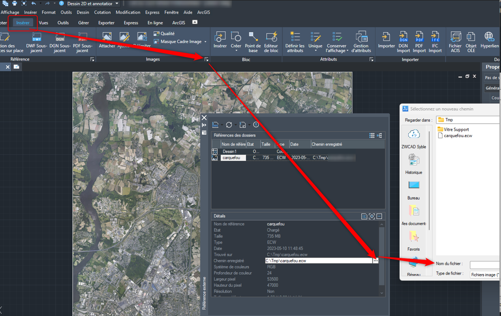

<?xml version="1.0" encoding="UTF-8"?><rss xmlns:dc="http://purl.org/dc/elements/1.1/" xmlns:content="http://purl.org/rss/1.0/modules/content/" xmlns:atom="http://www.w3.org/2005/Atom" version="2.0"><channel><title><![CDATA[Modifier les chemins d&#x27;accès]]></title><description><![CDATA[<p>Bonjour, j'ai chargé un fichier ECW et je souhaite à présent modifier son chemin d'accès. Lorsque je vais dans les propriétés de l'objet le chemin d'accès est grisé je n'ai pas la possibilité de le modifier. Comment puis-je changer ça?<br /><br />Bonne journée <br /><br />Félicien </p>]]></description><link>https://forums.zwfrance.fr/topic/769/modifier-les-chemins-d-accès</link><generator>RSS for Node</generator><lastBuildDate>Thu, 04 Jun 2026 06:26:16 GMT</lastBuildDate><atom:link href="https://forums.zwfrance.fr/topic/769.rss" rel="self" type="application/rss+xml"/><pubDate>Tue, 09 May 2023 11:02:54 GMT</pubDate><ttl>60</ttl><item><title><![CDATA[Reply to Modifier les chemins d&#x27;accès on Thu, 11 May 2023 08:59:33 GMT]]></title><description><![CDATA[<p><a class="plugin-mentions-user plugin-mentions-a" href="https://forums.zwfrance.fr/uid/456">@f-devenco</a> <br /><br />Vous pouvez dans ce cas insérer votre image en tant qu'objet OLE via un copier coller depuis Paint mais cela  va alourdir votre fichier dessin et vous ne verrez pas votre image depuis le gestionnaire d'images. l'idéal dans votre cas est de placer votre image sur un partage réseau. </p>]]></description><link>https://forums.zwfrance.fr/post/1926</link><guid isPermaLink="true">https://forums.zwfrance.fr/post/1926</guid><dc:creator><![CDATA[ZWFrance]]></dc:creator><pubDate>Thu, 11 May 2023 08:59:33 GMT</pubDate></item><item><title><![CDATA[Reply to Modifier les chemins d&#x27;accès on Wed, 10 May 2023 14:29:03 GMT]]></title><description><![CDATA[<p>Merci pour la réponse, mon soucis étant que lorsque j'inserts une image depuis mon poste mes collègues ne peuvent pas la voir. En effet, le chemin d'accès est différent. Je cherche donc un moyen de transformer l'image en objet intégré au fichier dwg. De ce fait je pense que je n'aurai plus de soucis de chemin d'accès. </p>]]></description><link>https://forums.zwfrance.fr/post/1924</link><guid isPermaLink="true">https://forums.zwfrance.fr/post/1924</guid><dc:creator><![CDATA[F.devenco]]></dc:creator><pubDate>Wed, 10 May 2023 14:29:03 GMT</pubDate></item><item><title><![CDATA[Reply to Modifier les chemins d&#x27;accès on Wed, 10 May 2023 10:12:32 GMT]]></title><description><![CDATA[<p>Bonjour,<br /><br />Vous ne pouvez pas modifier le chemin de votre fichier ECW dans la palette de propriétés, il faut le faire dans la palette des références externes, comme indiqué ci-dessous.<br /><br />Cordialement.<br /><br /><img class="ql-image" src="/assets/uploads/files/1683713542458-2023-05-10_12h11_21.png" /></p>]]></description><link>https://forums.zwfrance.fr/post/1923</link><guid isPermaLink="true">https://forums.zwfrance.fr/post/1923</guid><dc:creator><![CDATA[ZWFrance]]></dc:creator><pubDate>Wed, 10 May 2023 10:12:32 GMT</pubDate></item></channel></rss>
