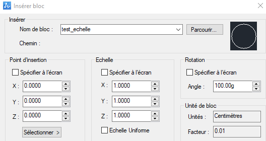

<?xml version="1.0" encoding="UTF-8"?><rss xmlns:dc="http://purl.org/dc/elements/1.1/" xmlns:content="http://purl.org/rss/1.0/modules/content/" xmlns:atom="http://www.w3.org/2005/Atom" version="2.0"><channel><title><![CDATA[Problème échelle bloc]]></title><description><![CDATA[<p>Bonjour,<br /><br />lorsqu’on insère un bloc définit en centimètres dans un dessin en mètres en demandant un coefficient d’insertion de 1<br /><br /><img class="ql-image" src="/assets/uploads/files/1686215959866-e45b1170-c6ad-466d-bd83-c37b78fce864-image.png" /><br /><br />on se retrouve avec un bloc inséré avec un coefficient de 100 dans ZWCAD 2024.<br /><br /><img class="ql-image" src="/assets/uploads/files/1686216079193-5baae6a0-8e01-4f3f-b166-aa0970637203-image.png" /><br /><br />Ce qui n’est pas le cas dans les versions précédentes de ZWCAD ou dans Autocad avec le même dessin.<br /><br /><img class="ql-image" src="/assets/uploads/files/1686216125575-edec670a-e742-4e40-9e8d-a6749ce1d738-image.png" /><br /><br />Cordialement,<br />Patrick</p>]]></description><link>https://forums.zwfrance.fr/topic/776/problème-échelle-bloc</link><generator>RSS for Node</generator><lastBuildDate>Thu, 04 Jun 2026 11:03:25 GMT</lastBuildDate><atom:link href="https://forums.zwfrance.fr/topic/776.rss" rel="self" type="application/rss+xml"/><pubDate>Thu, 08 Jun 2023 09:23:09 GMT</pubDate><ttl>60</ttl><item><title><![CDATA[Reply to Problème échelle bloc on Thu, 08 Jun 2023 13:31:37 GMT]]></title><description><![CDATA[<p><a class="plugin-mentions-user plugin-mentions-a" href="https://forums.zwfrance.fr/uid/1">@zwfrance</a> <br />Le problème existe sur plusieurs blocs qui fonctionnent sous Autocad et sur les versions antérieures de ZWCAD.<br />J’ai fait le test, en utilisant le fichier zwcad.dwt de la version 2024, création d’un bloc en centimètres  avec simplement un cercle et pas annotatif.<br />L’insertion à l’échelle 1 dans la version 2024 donne un insert avec une échelle de 100. Dans la version 2023, avec le même fichier, insert avec une échelle de 1.<br /><a href="/assets/uploads/files/1686231092792-test_insert_bloc.dwg" target="_blank">test_insert_bloc.dwg</a></p>]]></description><link>https://forums.zwfrance.fr/post/1947</link><guid isPermaLink="true">https://forums.zwfrance.fr/post/1947</guid><dc:creator><![CDATA[Patrick14]]></dc:creator><pubDate>Thu, 08 Jun 2023 13:31:37 GMT</pubDate></item><item><title><![CDATA[Reply to Problème échelle bloc on Thu, 08 Jun 2023 13:11:06 GMT]]></title><description><![CDATA[<p><a class="plugin-mentions-user plugin-mentions-a" href="https://forums.zwfrance.fr/uid/464">@patrick14</a> <br /><br />OK, si INSUNITS est différent de 0, INSUNITSDEFSOURCE et INSUNITSDEFTARGET ne sont pas interpretés. Donc le facteur d'unité est calculé sur la valeur INSUNITS du bloc original et de la valeur INSUNITS dans le dessin en cours. <br /><br />Donc 1/100=0.01 c'est donc ok dans votre exemple<br /><br />Votre bloc source ne serait-il pas un bloc annotatif? (INSUNITS est ignoré si vous insérez des blocs annotatifs dans un dessin)<br /><br />Pouvez-vous nous faire parvenir votre bloc, car je n'arrive pas à reproduire votre problème<br /></p>]]></description><link>https://forums.zwfrance.fr/post/1946</link><guid isPermaLink="true">https://forums.zwfrance.fr/post/1946</guid><dc:creator><![CDATA[ZWFrance]]></dc:creator><pubDate>Thu, 08 Jun 2023 13:11:06 GMT</pubDate></item><item><title><![CDATA[Reply to Problème échelle bloc on Thu, 08 Jun 2023 12:35:12 GMT]]></title><description><![CDATA[<p><a class="plugin-mentions-user plugin-mentions-a" href="https://forums.zwfrance.fr/uid/1">@zwfrance</a> <br />La valeur est 6 pour les 3 variables</p>]]></description><link>https://forums.zwfrance.fr/post/1945</link><guid isPermaLink="true">https://forums.zwfrance.fr/post/1945</guid><dc:creator><![CDATA[Patrick14]]></dc:creator><pubDate>Thu, 08 Jun 2023 12:35:12 GMT</pubDate></item><item><title><![CDATA[Reply to Problème échelle bloc on Thu, 08 Jun 2023 12:24:27 GMT]]></title><description><![CDATA[<p>Bonjour,<br /><br />Pouvez-vous me donner la valeur de vos variables système <span style="color:#000000">INSUNITS, INSUNITSDEFSOURCE et INSUNITSDEFTARGET.</span> </p>]]></description><link>https://forums.zwfrance.fr/post/1944</link><guid isPermaLink="true">https://forums.zwfrance.fr/post/1944</guid><dc:creator><![CDATA[ZWFrance]]></dc:creator><pubDate>Thu, 08 Jun 2023 12:24:27 GMT</pubDate></item></channel></rss>
