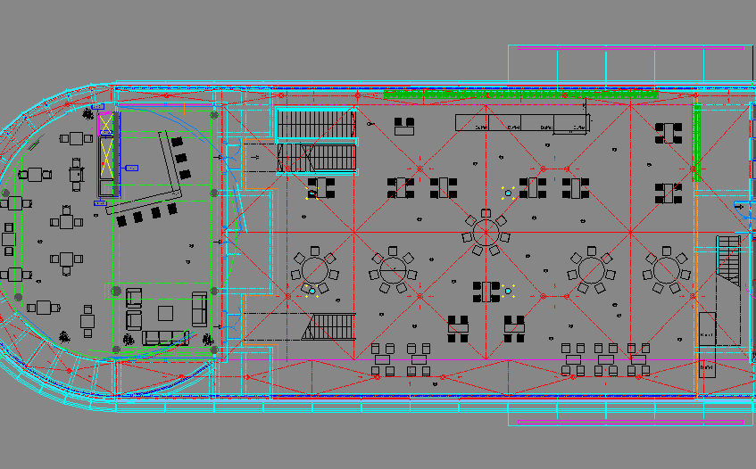

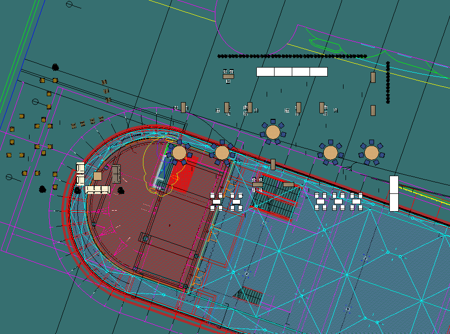

<?xml version="1.0" encoding="UTF-8"?><rss xmlns:dc="http://purl.org/dc/elements/1.1/" xmlns:content="http://purl.org/rss/1.0/modules/content/" xmlns:atom="http://www.w3.org/2005/Atom" version="2.0"><channel><title><![CDATA[Orientation DWG différente 2D et 3D]]></title><description><![CDATA[<p>Bonjour à tous,<br />J'ai importé un DWG, celui était un peu de travers..... <br />Rotation avec référence, tout se passe bien.<br />Travail en 2D et import objet 3D<br />Apres un long travail, un coup d'œil sur la fenêtre 3D et je suis surpris de voir que l'orientation du DWG n'est pas correct et correspond <br />à l'import avant modification via la rotation.<br />Pourquoi le changement de la vue 2D ne s'applique pas sur la 3D, un oublie de ma part? une erreur?<br /><br /><img class="ql-image" src="/assets/uploads/files/1691438585760-2d.png" /><br /><br /><img class="ql-image" src="/assets/uploads/files/1691438613907-3d.png" /><br /><br />Merci d'avance pour vos retours ou votre solution.<br />Cordialement.<br />C.<br /></p>]]></description><link>https://forums.zwfrance.fr/topic/795/orientation-dwg-différente-2d-et-3d</link><generator>RSS for Node</generator><lastBuildDate>Thu, 04 Jun 2026 05:59:11 GMT</lastBuildDate><atom:link href="https://forums.zwfrance.fr/topic/795.rss" rel="self" type="application/rss+xml"/><pubDate>Mon, 07 Aug 2023 20:05:06 GMT</pubDate><ttl>60</ttl><item><title><![CDATA[Reply to Orientation DWG différente 2D et 3D on Mon, 21 Aug 2023 15:50:37 GMT]]></title><description><![CDATA[<p><a class="plugin-mentions-user plugin-mentions-a" href="https://forums.zwfrance.fr/uid/1">@zwfrance</a> <br />Bonjour Thomas,<br />Cette action est elle possible sur LT?<br />Cordialement<br />C.</p>]]></description><link>https://forums.zwfrance.fr/post/2009</link><guid isPermaLink="true">https://forums.zwfrance.fr/post/2009</guid><dc:creator><![CDATA[Cyrille C]]></dc:creator><pubDate>Mon, 21 Aug 2023 15:50:37 GMT</pubDate></item><item><title><![CDATA[Reply to Orientation DWG différente 2D et 3D on Mon, 21 Aug 2023 15:05:48 GMT]]></title><description><![CDATA[<p>Bonjour,<br />c'est surement le SCU du fichier qui n'est pas le SCU Général<br />Il est préférable de créer un SCU par 3pts en tapant la commande scu<br />puis de le sauver toujours avec la commande SCU<br />Enfin taper la commande REPERE pour tourner votre SCU <br />Modification à faire au préférable dans Zwcad ou Autocad<br />Cordialement,<br />Thomas<br /></p>]]></description><link>https://forums.zwfrance.fr/post/2005</link><guid isPermaLink="true">https://forums.zwfrance.fr/post/2005</guid><dc:creator><![CDATA[ZWFrance]]></dc:creator><pubDate>Mon, 21 Aug 2023 15:05:48 GMT</pubDate></item></channel></rss>
