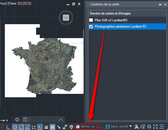

        Je viens de voir qu'on pouvait charger des fonds carto en ajoutant un lien wms comme sur SIG.
        Seulement les photographies aériennes sont partielles et déformées... si quelqu'un peut m'aider svp je veux bien.

          Pour les demandes de support, je vous suggère de créer un ticket ou envoyer un mail, pour un meilleur suivi.
          Avec les imports de cartes WMTS, vous devez être dans le bon système de coordonnées pour éviter les déformations.
          Par exemple avec cette carte WMTS de l'IGN, choisissez l'EPSG 2154
          https://data.geopf.fr/annexes/ressources/wmts/lambert93.xml

            @zwfrance Bonjour, merci du retour. Je vais faire un ticket car même avec le bon système de coordonnées ça ne fonctionne pas.
