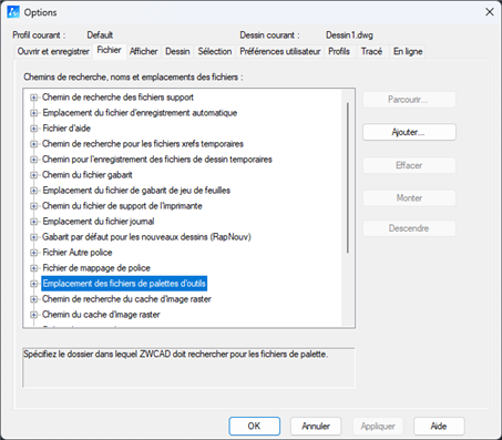

        Vous pouvez en effet modifier l'emplacement des fichiers de palettes d'outils dans les options :
        En revanche ça ne fonctionnera pas exactement comme vous le souhaitez, car seule la personne qui a créer la palette à l'origine aura la main sur les modifications futures, donc le dossier sur le lecteur réseau devra être en lecture seule pour les utilisateurs, sauf pour le créateur de la palette. Les modifications s'enregistrent à la fermeture du logiciel et s'actualisent à l'ouverture.
