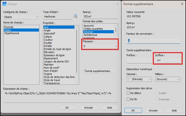

      Est-il possible de conserver le dernier formatage de champ utilisé précédemment par type d'objet ?
      Par exemple, après avoir crée un champ avec un formatage spécifique associé à un objet :

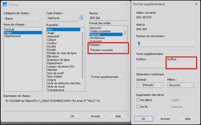

      Et qu'ensuite on associe celui-ci à un autre objet de même de type ou que l'on crée un second champ similaire, le formatage revient systématiquement à celui par défaut :
      Ce qui fait perdre inutilement un temps important de re-formatages successifs lorsque l'on travaille sur une série de champs identiques.
