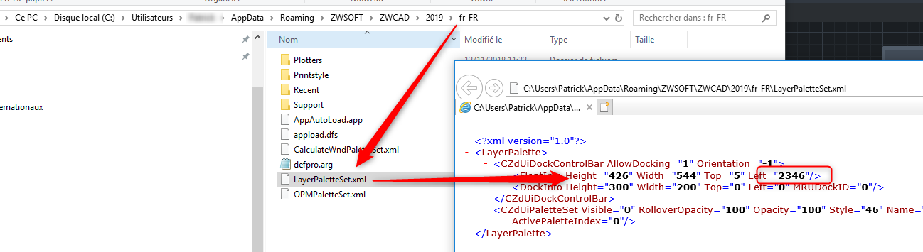

      1- Quittez ZWCAD 2- Dans le dossier C:\Users\votre nom\AppData\Roaming\ZWSOFT\ZWCAD\2019\fr-FR :
      Editez le fichier LayerPaletteSet.xml avec le bloc note et modifiez les valeurs "excessives" (ici 2346 --> 346)

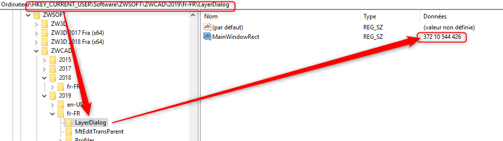

      3- Dans la base de registre ( allez sur le menu Windows et tapez REGEDIT) allez dans la zone : Ordinateur\HKEY_CURRENT_USER\Software\ZWSOFT\ZWCAD\2019\fr-FR\LayerDialog
      4- Relancez ZWCAD : votre palette de calques apparaîtra à nouveau
