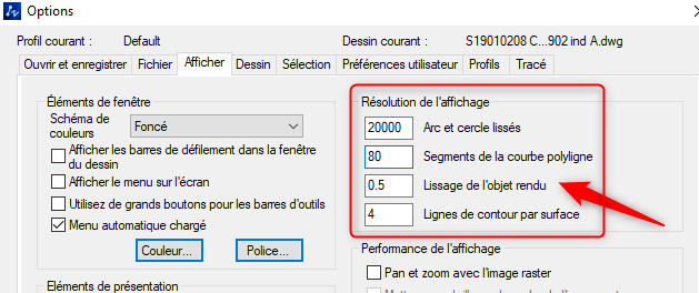

                            je souhaiterais avoir les réglages corrects dans les options pour visualiser nettement les volumes 3D ...les courbes sont trop facetisées,par ex.. meme avec une Quadro Pro M4000..
                              Bonjour, et en réglant les valeurs de facettes dans la config ?
                              • V
                                volumique last edited by volumique
                                OK...il m'avait bien semblé y avoir touché:je vais le contrôler. merci!

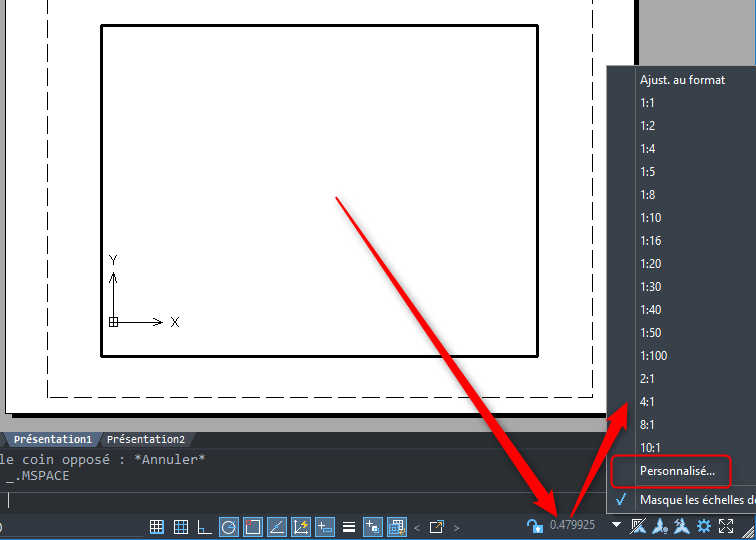

                                  j'ai une palette d'outils("fenêtres") où doit figurer l'echelle de mon dessin. et d'où je peux la modifier.,mais il n'y a rien..je ne sais comment faire.
                                  comment changer l'echelle dans des fenêtrés différentes de l’espace papier?

                                    Bon,en cherchant,j'ai fini par trouver..ça marche à peu près correctement.mon client peut imprimer directement!

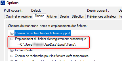

                                        Sinon, pour les .Bak, comme il s'agit de la sauvegarde précédente, à priori, vous avez dû désactiver l'option, car il s'agit de juste renommer l'ancien DWG en BAK :
                                        Mais vous parlez peut-être des sauvegardes automatiques ( .Zw$ ) qui elles, sont stockés dans le dossier /temp :
                                        Mais il faut savoir que ces fichiers sont effacés automatiquement lorsque vous quittez votre ZWCAD normalement. Ils ne restent qu'en cas de plantage (sinon votre DD serait plein de milliers de sauvegardes toutes les 10min depuis de années !). Ce process est, au passage, le même sur AutoCad...

                                          @volumique Hou là, mettre l'échelle dans une fenêtre ? On est ici dans le basique de la formation AutoCad/Zwcad ...
                                          Bon, il y a plein de tutos sur le sujet, mais pour très résumer, vous allez dans la fenêtre et vous cliquez en bas à droite pour choisir ou personnaliser : 0b775b71-bc60-4da7-b0c1-57b94cd38765-image.png
