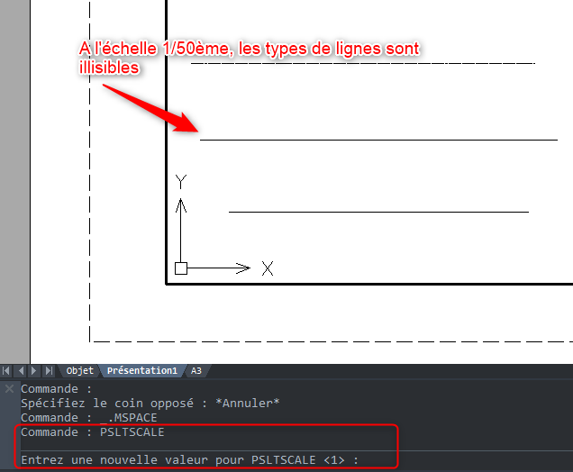

      Par contre, dès que l'on passe en espace papier : catastrophe, tous les types de lignes sont en vrac !!

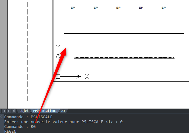

      3- La variable PSLTSCALE que généralement on place à 0 dans une présentation (puis double clic dans la vue et REGEN de façon à rendre les types de lignes similaires à ce que l'on y trouve dans l'objet). PSLTSCALE peut avoir comme valeur 0 ou 1 (ne pas oublier de faire un REGEN dans la vue après avoir changé cette valeur)
      Donc en changeant la valeur de PSLTSCALE à 1, on obtient ceci :
