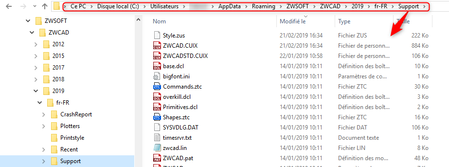

      Si vous possédez une version antérieure, il faudra procéder manuellement : les fichiers nécessaires pour retrouver une config similaire sont placés en divers endroits, mais essentiellement dans C:\Users\votre nom\AppData\Roaming\ZWSOFT\ZWCAD\2019\fr-FR :
      1- Un fichier ARG est à sauvegarder depuis le poste "modèle" : on y trouve variables, chemins, couleurs de fond et polices, liste des applications chargées, nom de gabarit, etc ..
      2- Les fichiers .lin, .pat, .pgp avec types de ligne, alias etc.. contenus dans le dossier de support 3- Le ZWCAD.CUIX pour les icones, ruban ( et les autres CUI associés avec applis externes) + éventuellement le Style.zus pour les couleurs 4- Les sous dossiers \Plotters et \Printstylequi contiennent les pc5 et ctb/stb pour les tracés 5- Pour les palettes d'outils, c'est un peu plus délicat : Si vous copiez directement les XML et ZTC, ils contiennent des numéros qui ne se reprouvent pas d'un poste à l'autre : il est donc nécessaire d'exporter une par une les palettes du poste d'origine vers un dossier (qui créera aussi des sous dossier pour les vignettes) pour les ré-importer sur les autres postes. 6- Il est possible qu'au démarrage de ZWCAD, des Lisps soient installés : ils se trouvent dans le dossier C:\Program Files\ZWSOFT\ZWCAD 2019\Support\ZWCAD2019.lsp. Il est nécessaire de vérifier sa date ainsi que C:\Program Files\ZWSOFT\ZWCAD 2019\Support\fr-FR\ZWCAD2019doc.lsp qui va avec.
      Lorsque vous installez le nouveau PC, faites l'install normale et ensuite venez copier les fichiers dans les dossiers correspondants puis lancez ZWCAD pour importer le profil ARG qui contient les chemins et variables.
