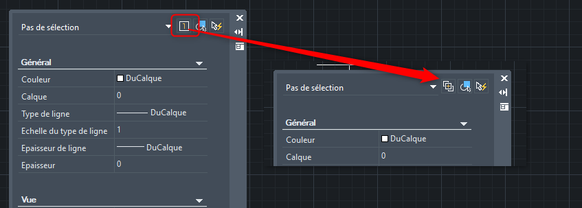

          Ha, il s'agit d'un grand classique (dans AutoCad comme dans ZWCAD ..) : La variable PICKADD est passée de 1 à 0. --> Taper PICKADD et entrez 1, tout rentrera dans l'ordre.
          Vous pouvez aussi le changer depuis la palette des propriétés (un clic sur le "1" devient un "+" ) :
