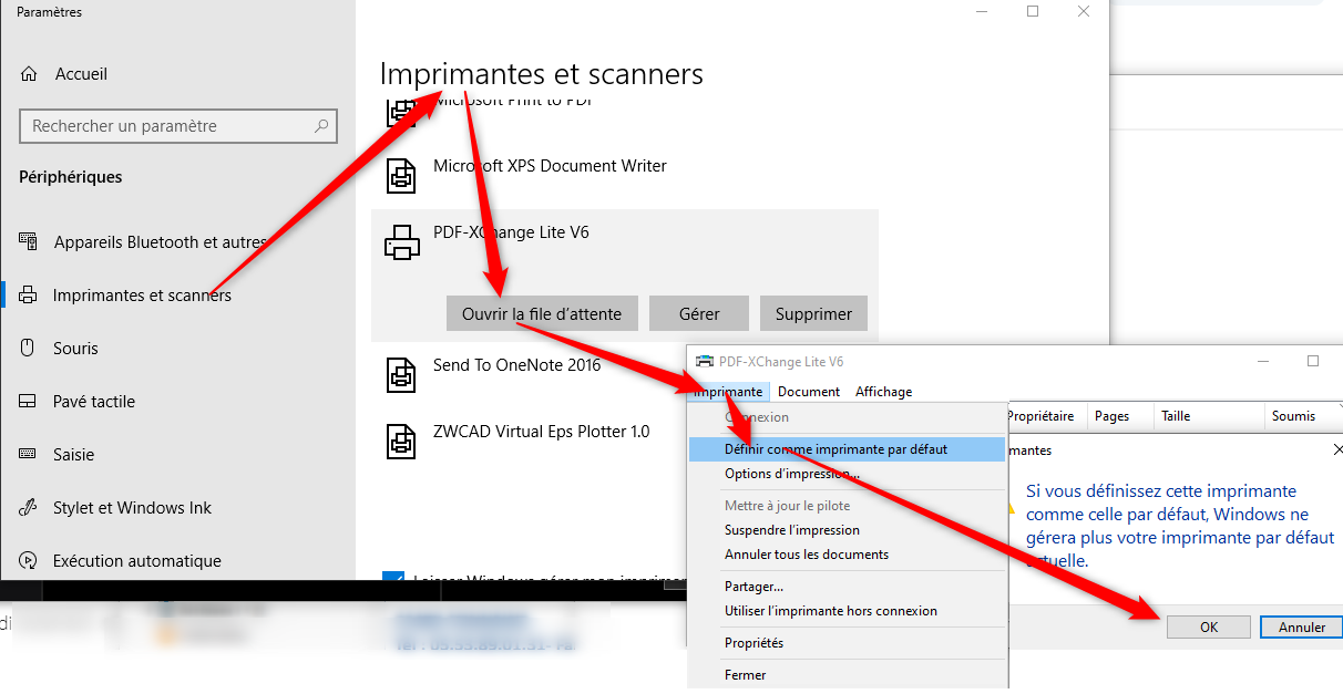

      SOLUTION #2 Si la solution #1 ne résout pas le problème: a) Quittez Archline.XP b) Installez l'imprimante PDF Xchange Writer (gratuite et sans pub) depuis ce lien : https://www.tracker-software.com/product/pdf-xchange-lite/download?fileid=667 c) Assurez vous que cette imprimante devienne celle par défaut (quitte à modifier plus tard) :
      d) Quand vous relancerez ArchLine, tout devrait rentrer dans l'ordre.
