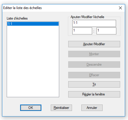

      Lorsque je paramètre la liste d'échelles (_scalelistedit) en y rajoutant des échelles perso, elles restent tant que le logiciel est ouvert. A chaque fermeture la liste s'efface et il ne reste que l'échelle 1:1. De même en réinitialisant la liste, peu importe en métriques ou impériales, à chaque fermeture du logiciel tout revient comme le screen ci-dessous:

        Bonjour, En fait, la liste des échelles est liée au gabarit (ou plutôt au fiichier DWG en cours) et reste dans ce fichier ( la liste comme dans la 2015+ n'est pas disponible dans la 2019) Si vous avez une liste vide, c'est que vous redémarrez toujours avec le même gabarit et du coup avec une liste vide mémorisée dedans. 1- Ouvrez le gabarit avec lequel vous démarrez vos plans habituellement 2- Modifiez la liste, sauvez (pensez à sauver dans le format DWT) 3- Démarrez un nouveau dessin avec ce gabarit
