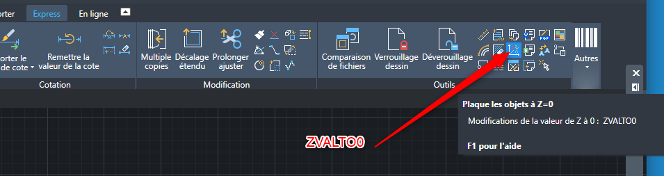

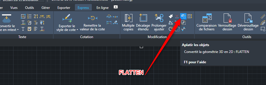

      1- FLATTEN
      Autre méthode : 2- ZVALTO0
