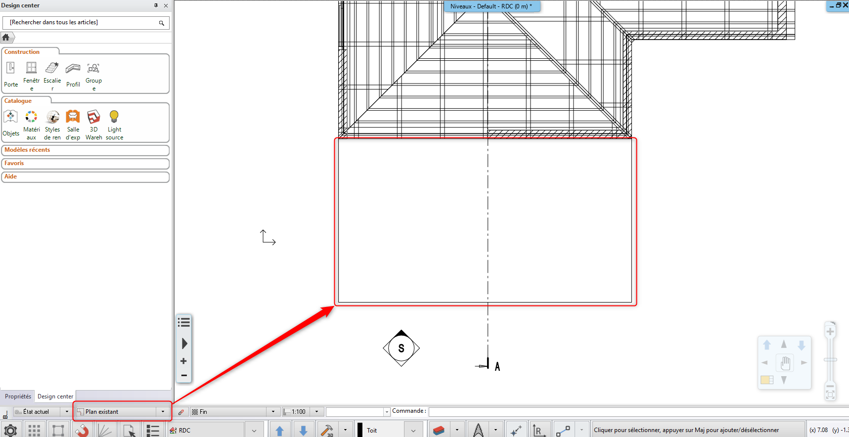

      Ainsi, lorsque vous changez la phase en bas à gauche, la phase "plan existant" ne comprend plus les objets que vous venez de sélectionner :

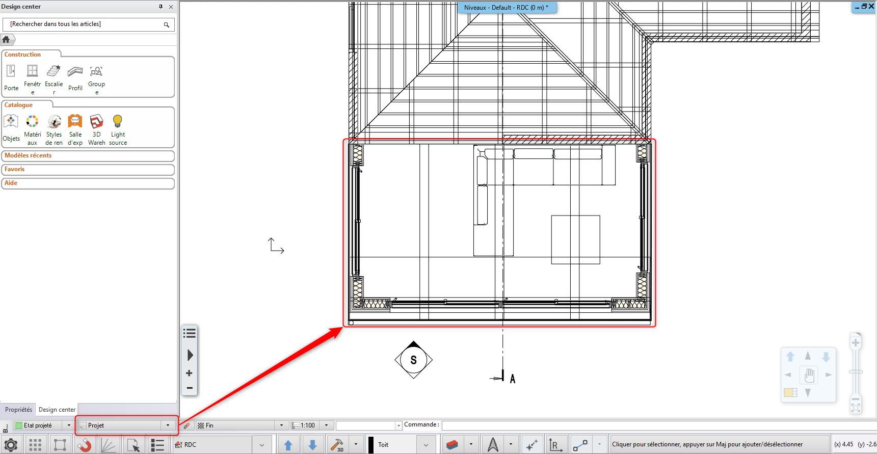

      Et lorsqu'on passe sur la phase projet, les éléments apparaissent
      Phase "Projet"

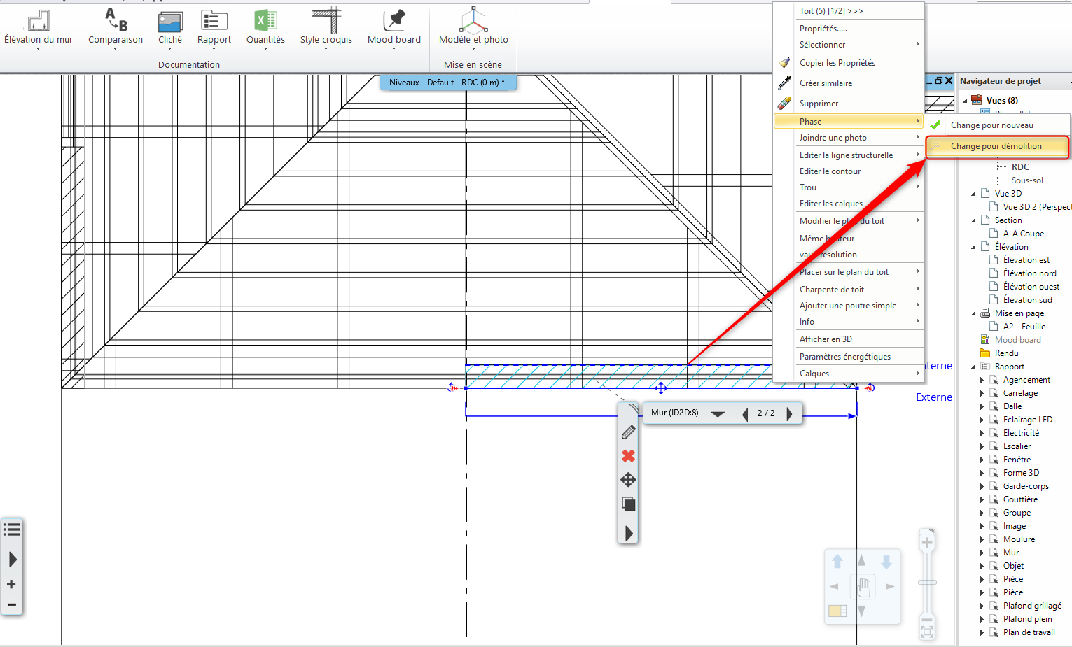

      Si maintenant vous souhaitez mettre en évidence les éléments à détruire, procédez comme ceci : Clic droit sur les objets à détruire -> Phase -> Change pour démolition
      Ainsi, lorsque vous passez en phase "plan de démolition" en bas à gauche, les objets que vous avez sélectionné s'affichent en rouge et en pointillés :
      Et lorsque vous passez en phase "plan après démolition" les éléments disparaissent :

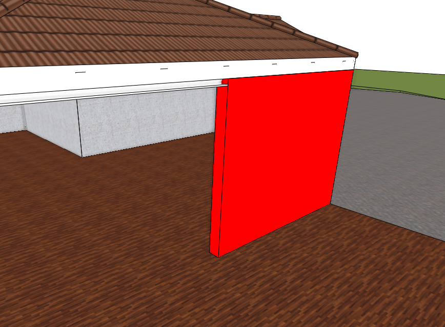

      NB : si vous passez en 3D, les différentes phases sont également visibles :
      Plan de démolition :
