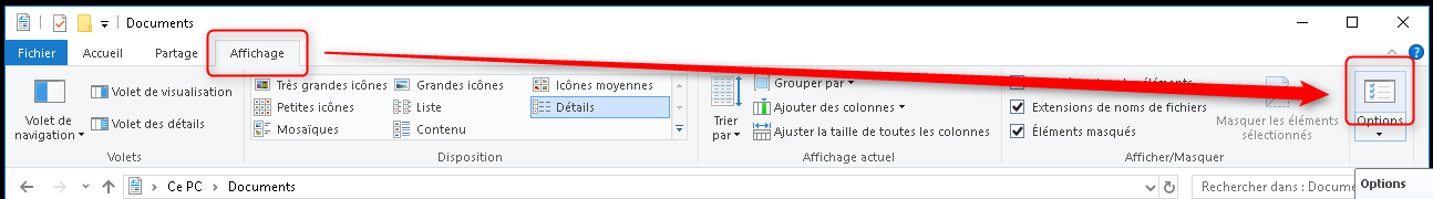

      1. Activation des miniatures dans les options d'affichage des dossiers : Ouvrez un dossier dans l'explorateur Windows, cliquez sur l'onglet "Affichage" puis sur le bouton "Options".

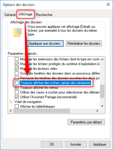

      2.Dans l'onglet "Affichage" assurez-vous ensuite que le système force bien l'affichage des miniatures en décochant la case correspondant.
