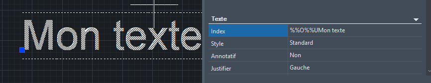

      Nous avons un problème sur des fichiers clients que nous avons reçu, lorsqu'il y a du texte souligné dans des attributs pour des plans venant d'autocad, zwcad les interprète mal et nous ajoute des %%U devant les textes soulignés dès l'ouverture et les textes ne sont plus soulignés (ça c'est moins grave).

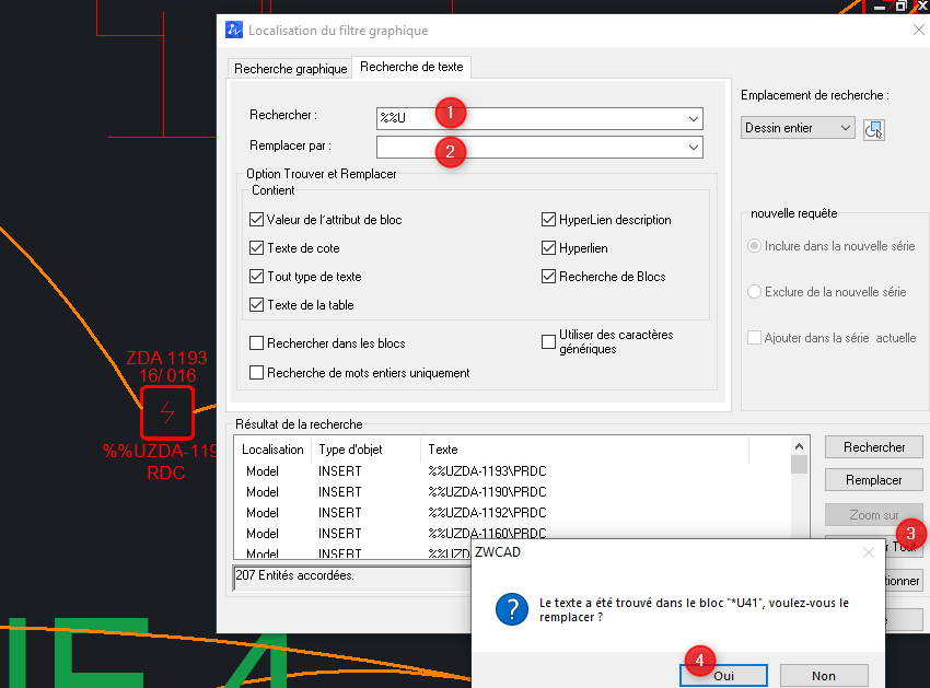

              En attendant, pour résoudre rapidement le problème, on peut utiliser la commande de remplacement de texte pour supprimer ces %%U intempestifs. On perd le souligné mais c'est réglé rapidement ( nota : les problème de remplacement de texte comme évoqué dans votre post ci dessus semble dûs aux signes "Return" \P présents dans le texte) :
              Lancez la commande RECHERCHER et validez :
              il remplacera les 216 occurrences
