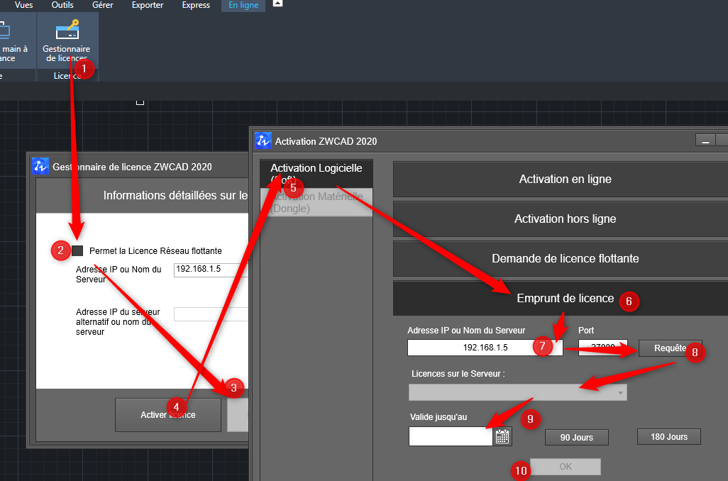

      Bonjour, Nous avons ZWCAD avec licence flottante sur le serveur. Pas de probleme pour travailler dessus. Notre question porte sur le changement de type de licence. Nous avons des implantations à effectuer sur place et j'ai donc besoin d'un emprunt de licence. Comment effectuer la modifications du type de licence? Merci de vos réponses

          Merci de votre réponse, mais je n'arrive toujours pas à effectuer un emprunt de licence. Pas de probleme pour une licence flottante, mais lorsque je souhaite un emprunt, j'ai le message d’erreur suivant " Activate failed, please check!" Merci de votre retour
            Bonjour, L'idéal serait d'appeler au 02 40 09 50 00 pour le service technique, nous pourrons vous aider la faire l'emprunt.
            Auparavant, nous sommes bien d'accord que vous avez fait ceci :
