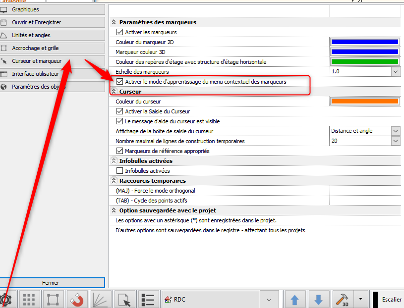

      1- Allez dans la config, dans l'onglet "curseur et marqueur" et cochez "Activer le mode d'apprentissage..." : 0714f066-85b8-474b-b1ea-eb5202a6d11f-image.png

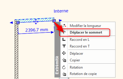

      2- Dans le dessin, faites un CLIC LONG sur un grip bleu pour choisir, une fois, le mode à appliquer ( ici : Déplacer le sommet )
      A partir de là, vous pourrez étirer plus facilement et déplacer dans toutes les directions par un simple clic sur les grips :
