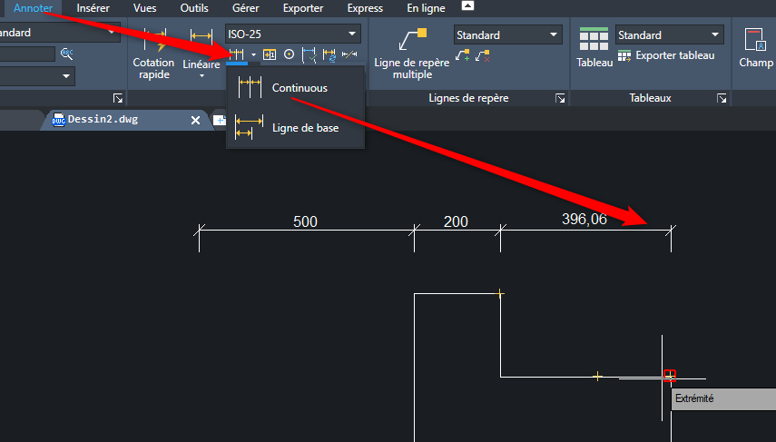

      Bonjour, est il possible de réaliser des cotations continue sur zwcad. merci

            COTCONT
              Bonjour, En effet, la cotation continue (et superposée aussi) sont présent depuis de nombreuses versions. Ici dans le ruban :
