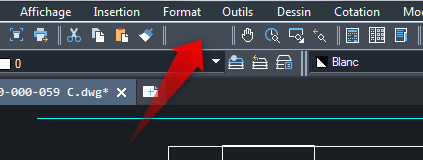

Je rencontre un soucis depuis 1 semaine, les commandes pour revenir en arrière et en avant n'apparaissent plus dans la barre d'outils. Auriez vous une solution à mon problème. Voir image ci dessous

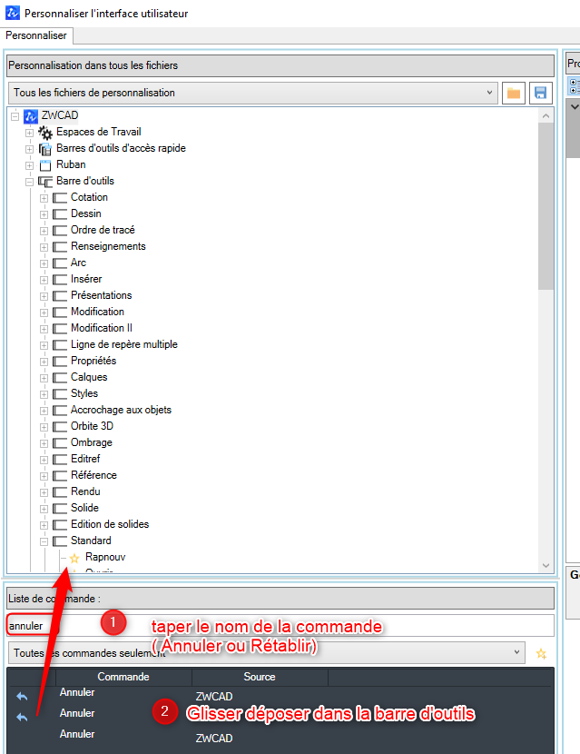

Bonjour, Etrange en effet... Pour les replacer, il y a 2 solutions :
- Soit vous réinitialisez votre profil (dans les Options, onglet à droite -> "reinitialiser" mais vous perdrez possiblement d'autres réglages.
- Soit vous tapez la commande CUI et allez les remettre à leur place :
