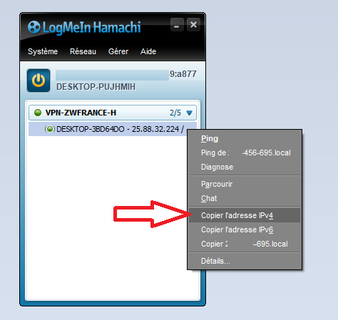

      • Récupérez votre licence réseau dans ZWCAD ou ZW3D avec la nouvelle adresse IP attribuée au serveur de licence par Hamachi (cette adresse IP peut éventuellement changer avec le temps):

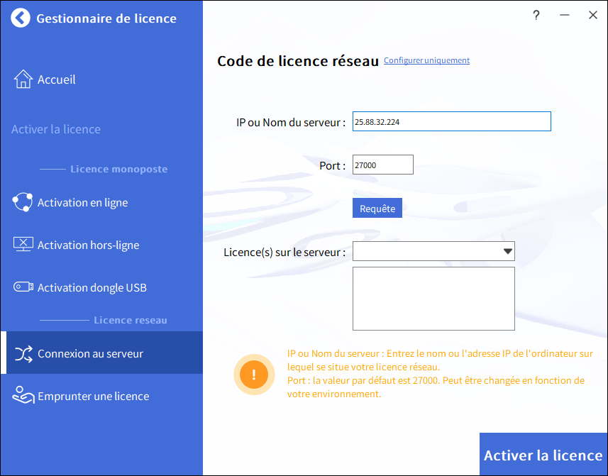

      Collez l'adresse IP distante dans ZWCAD:
