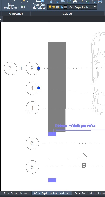

          Bonjour, je vous remercie pour votre réponse détaillée. Toutefois je ne suis pas parvenu à mes fins, ne vais donc tenter de vous montrer étape par étape ma démarche. Il s'agit d'une ligne pointillée dessinée dans l'espace papier de la présentation nommé "03" et affecté au calque nommé "22": affectation calques.jpg

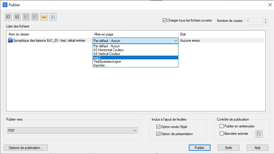

          Lors de la publication j'affecte une mise en page nommé "test2": (d'ailleurs je n'arrive plus à modifier le nom de cette nouvelle mise en page. Lorsqu'on la renomme et tape "Entrée" le nom reste le même) PublicationMiseEnPage.jpg
