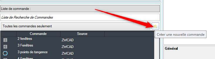

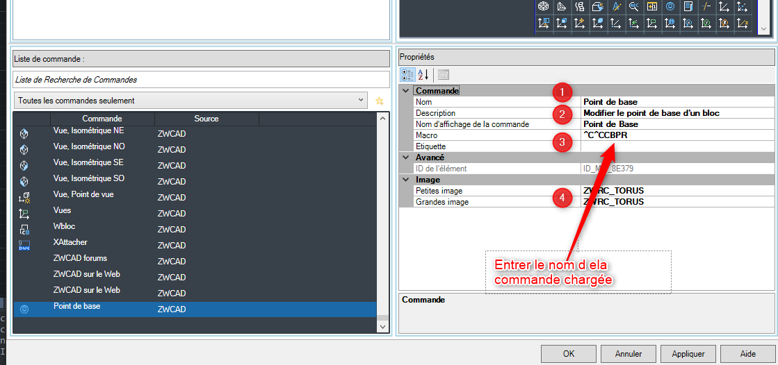

      1. Lancer la commande CUI pour faire apparaître la case de dialogue, puis commencez par CRÉER une nouvelle commande :
      Puis remplissez les cases à droite, avec, surtout, le nom de la commande

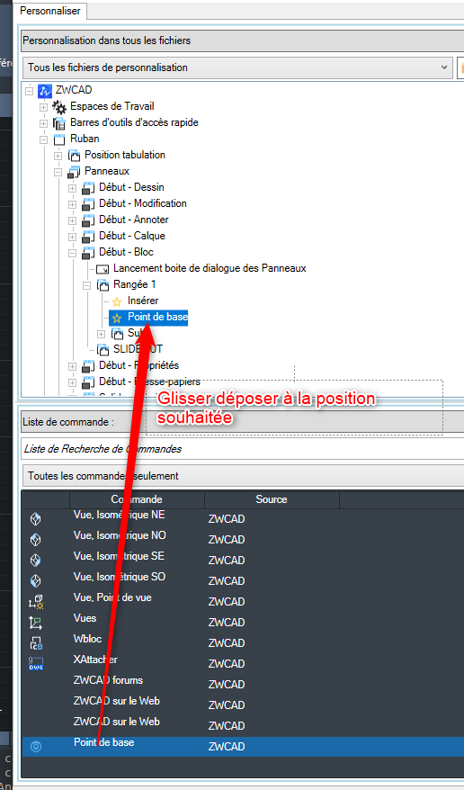

      2. Glissez déposez la commande :

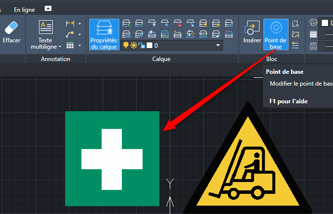

      3. Une fois validé il ne reste plus qu'à cliquer sur l'icone :
