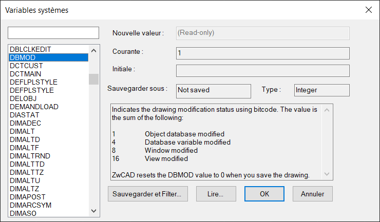

        En effet, ces 2 variables ne semblent pas présentes dans ZWCAD (y compris 2021). Nous vérifions auprès d el'éditeur s'il existe une solution de contournement et revenons vers vous.
        Sinon, la commande SYSVDLG vous permet de lister les variables système

                Voici la réponse du support de ZWSOFT :
                "(...) CONSTRAINTINFER est lié à la contrainte géométrique, donc n'existe pas dans ZWCAD ; HPISLANDDETECTION est pris en charge depuis ZWCAD 2019 SP1."
                Effectivement, après revérification, cette commande est bien accéssible, mais via "_HPISLANDDETECTION"
