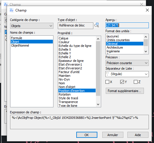

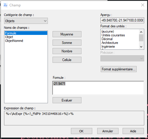

              Bonjour
              Concernant les formules et champs, nous avons l'habitude d'utiliser un bloc qui défini automatiquement les altitudes par rapport à une référence.
              Pour cela nous avons créé un champ contenant la formule suivante :
              Position Y du bloc + Niveau de référence (stocké en tant qu'attribut dans un bloc reférence) - Position Y du bloc de référence.
              Le problème c'est que lorsque l'on coche uniquement la position Y au moment de choisir l'objet l'aperçu montre bien une seule valeur mais dès que l'on revient sur la formule, les 3 positions x,Y et Z sont prises en compte et le calcul ne peut pas se faire même si dans la partie formule une seule valeur est inscrite. Je vous joints les capture d'écran
              Y a t il une astuce quelque part?
