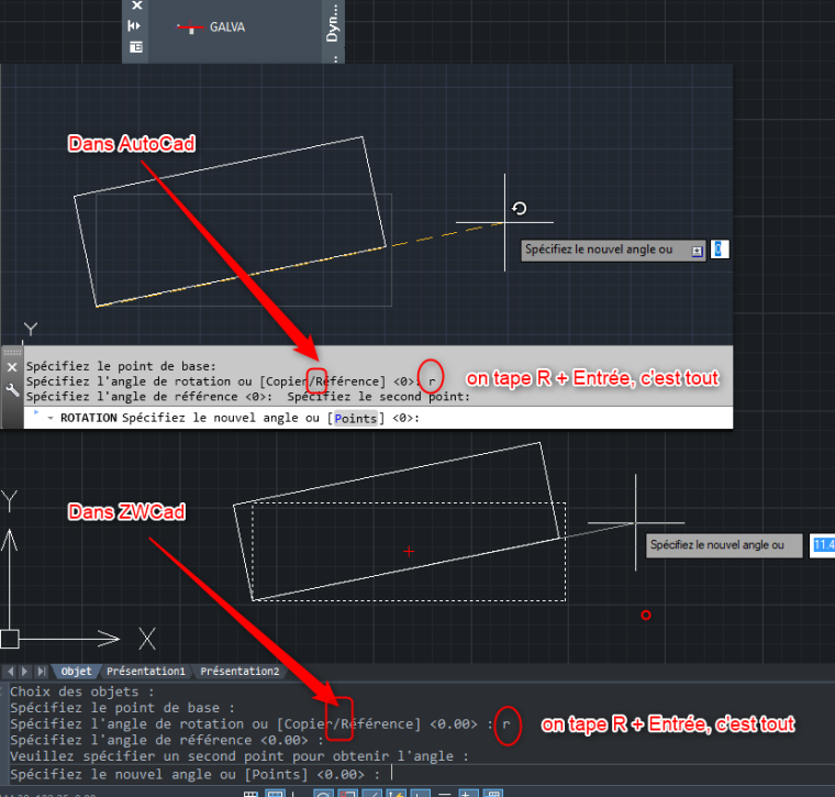

      *** Copie du post de messirebog *** Bonjour, je viens de basculer sur ZWCad après 20 ans sur Acad...( très content pour le moment!)... Question quand j'utilise la commande rotation et ensuite avec Référence, le raccourci Ref habituel ne marche pas et je suis obligé de taper Référence avec les accents pour obtenir que ca fontionne...comment faire comprendre que ref = référence à ZWCAd? Merci N
        Je ne suis pas sûr de saisir votre remarque : Dans ZWCAD comme dans AutoCad dans Rotation, l'option R (ne taper que la lettre) est la même :
        Sinon, je n'y avais pas prété atention, mais dans AutoCad comme dans ZWCAD on peut taper Réf avec un accent, mais c'est vrai que ref sans accent ne passe pas dans Zwcad.
        Pourquoi entrer 3 lettres quand on peut n'en taper qu'une ?
        PS n va quans même demander à Zwcad de valider Ref sans accent, mais cela ne sera ok que cet été avec la 2019...

          Autant pour moi...Par habitude je tapais Ref au lieu de R et ca marchait...! Merci N
