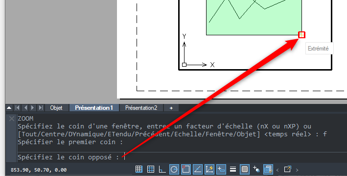

        A priori, le plus simple est de simplement vous placer dans votre fenetre de présentation et utiliser la commande ZOOM puis taper F pour l'option, Fenêtre : choisir le 1er point (le coin de votre rectangle dans le modèle) puis 2nd point de votre rectangle :
