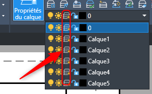

La commande de gel de calque dans la fenêtre est disponible dans la liste des calques :

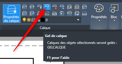

Sinon, vous allez dans la fenêtre concernée et vous choisissez la commande GELFEN :
Vous pourrez ainsi cliquer sur un objet appartenant au calque à geler.
Attention à bien vérifier les options de cette commande ( option PArametres) qui peut offrir de seulement verrouiller les calques (ils seront grisés) : -
