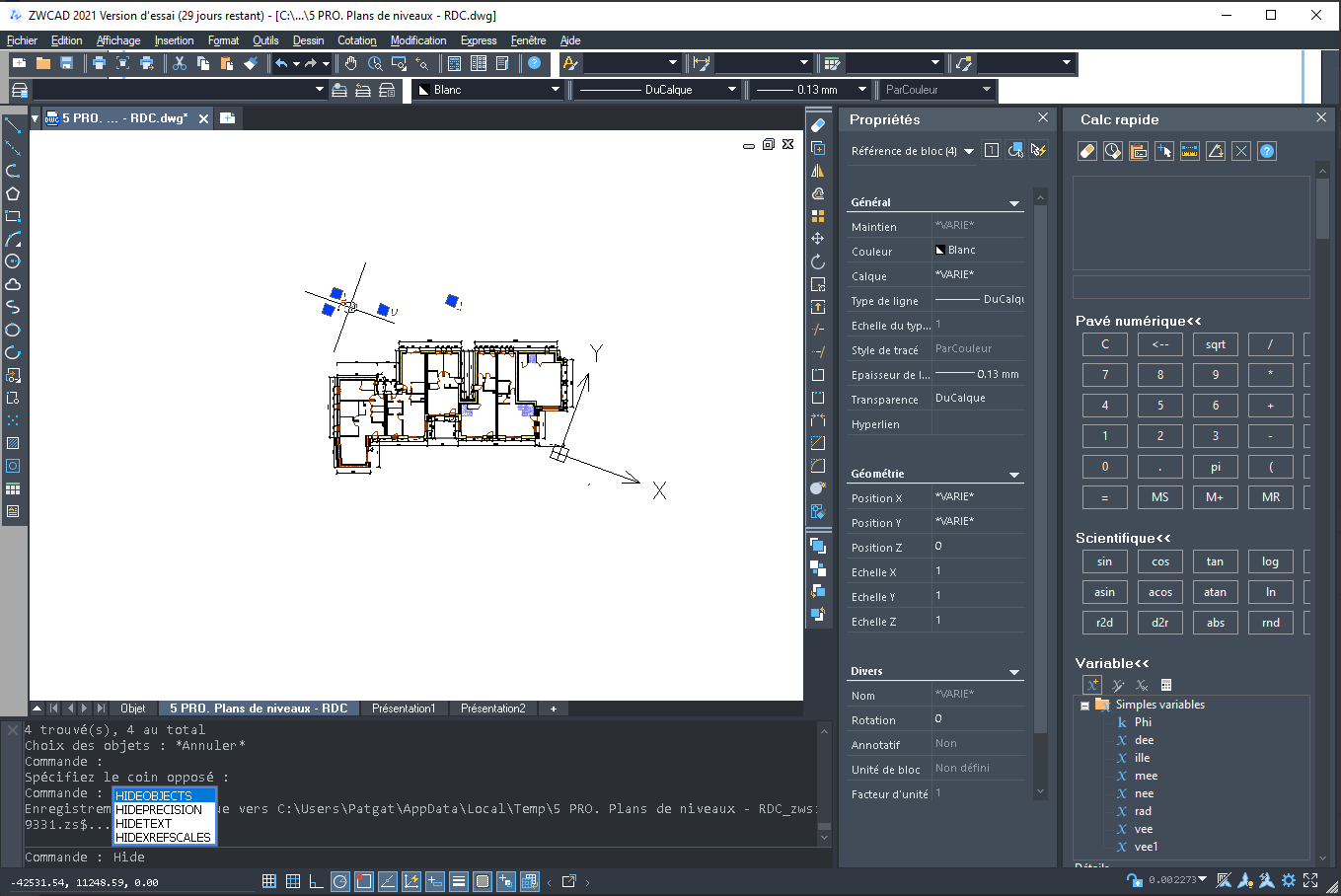

      Il y a certains objets que l'on ne peut CACHER avec la commande HIDEOBJETCS après les avoir sélectionnés pourquoi? Comment faire?
        Si cela n'arrive que sur certains objets spécifiques, il faudrait nous faire parvenir le DWG concerné avec mention des éléments concernés.
        Envoyez le à sav (arobase) zwfrance.fr
        • P
          Pat last edited by
          Bonjour
          Effectivement en décomposant les objets il est possible de les cacher.
