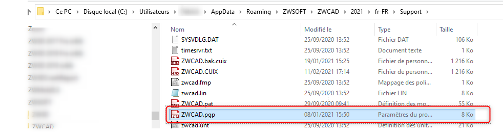

Il s'agit peut -être d'un pbm administrateur : votre PC ne peut sauver les alias dans le fichier PGP.
Vous pouvez utiliser la méthode "manuelle" qui consiste a ouvrir directemnt le Zwcad.pgp depuis le Bloc Notes : Passez en interface classique ( l'engrenage en bas à droite) -> menu Outils -> personnaliser -> editer le PGP.
Vous pouvez ajouter vos alias en fin de fichier.
Après avoir modifié et sauvé le fichier, pensez à vérifier qu'il a bien été sauvé ( date et réouverture).
Il est situé dans C:\Users\votre nom\AppData\Roaming\ZWSOFT\ZWCAD\2021\fr-FR\Support
