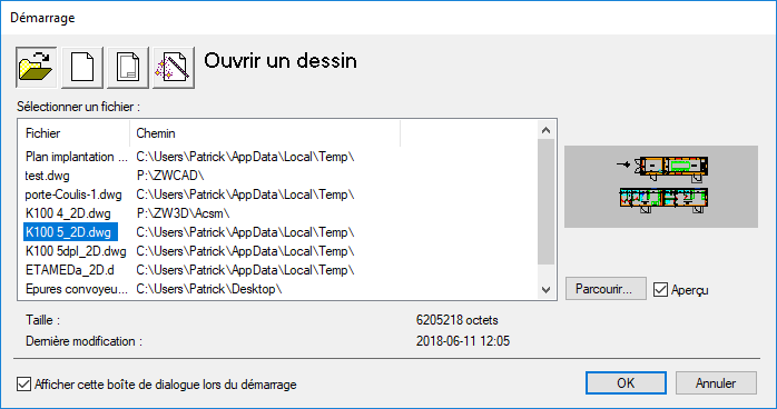

      Je lance Zwcad2018 avec la cible suivante (icone sur bureeau Windows10)
      "C:\Program Files\ZWSOFT\ZWCAD 2018\ZWCAD.exe" /company ZWSoft /product ZWCAD /language "fr-FR"
      Cela ouvre chaque fois un nouveau dessin vierge que dans 90% des cas je dois refermer. Comment lancer zwcad 2018 rien ouvrir ??
        Bonjour, vous pouvez placer la variable STARTUP à 1: Au prochain démarrage, vous aurez ainsi la case de dialogue pour ouvrir un dessin comme ci dessous
