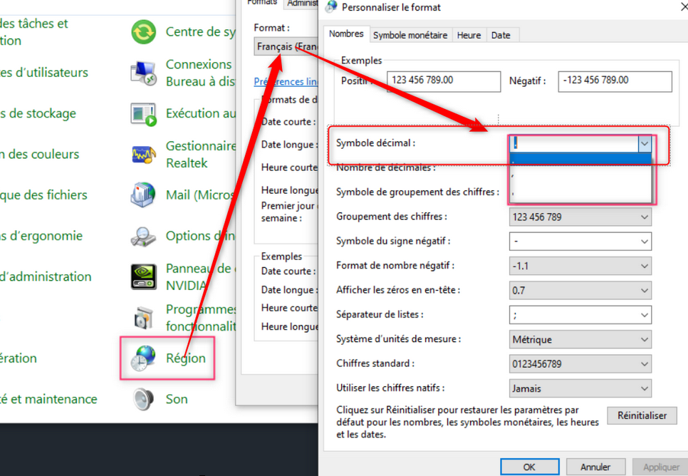

      Lors de la sortie du service pack 2 ( SP2) de ZWCAD 2021, nous avons remarqué que certains PC ne pouvaient pas modifier de valeurs décimales dans le ruban :
      Il s'avère que le problème provient de la non reconnaissance de la virgule.
      Du coup vous avez plusieurs solutions :
      1- Entrer directement 10,5 ( avec une virgule)
      2- Modifier les valeurs depuis la case des propriétés ou les grips du réseau
      3- Modifier le réglage de Windows dans les paramètres régionaux pour passer de la virgule au point :
      Dans tous les cas, ZWSOFT corrigera ce problème dans la prochaine maj...
