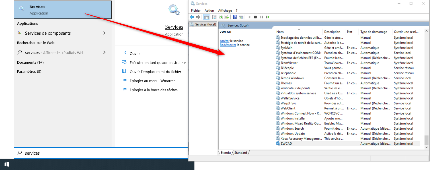

      1- Arrêtez le service, rendez-vous dans le panneau des services Windows :

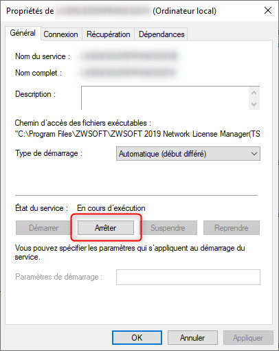

      2 - Sélectionnez ensuite le service de licence réseau ZWCAD (nom donné lors de la configuration du service), puis arrêtez-le :

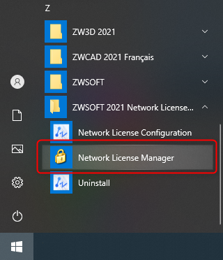

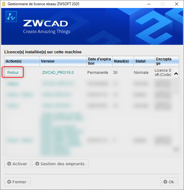

      3- Une fois le service arrêté, rendez-vous dans le gestionnaire de licence réseau pour désactiver votre licence :

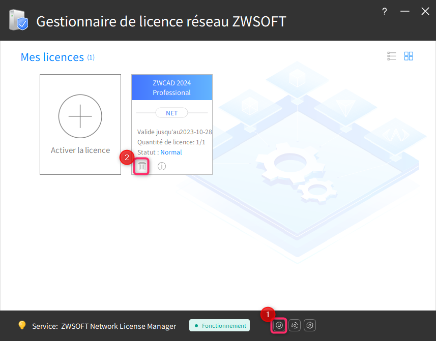

      4- Identifiez ensuite la licence à désactiver, puis cliquez sur le bouton "Retour" situé dans la colonne de gauche :

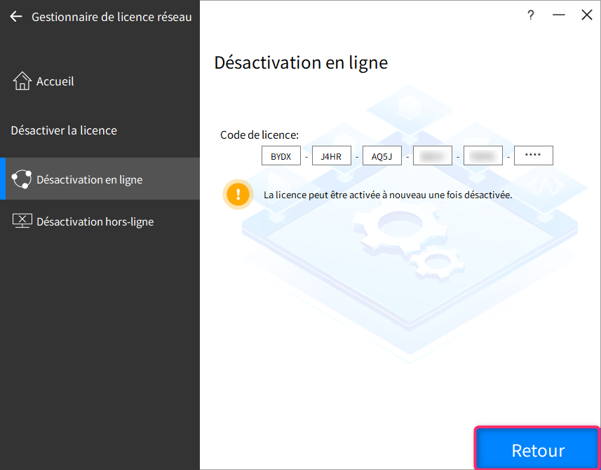

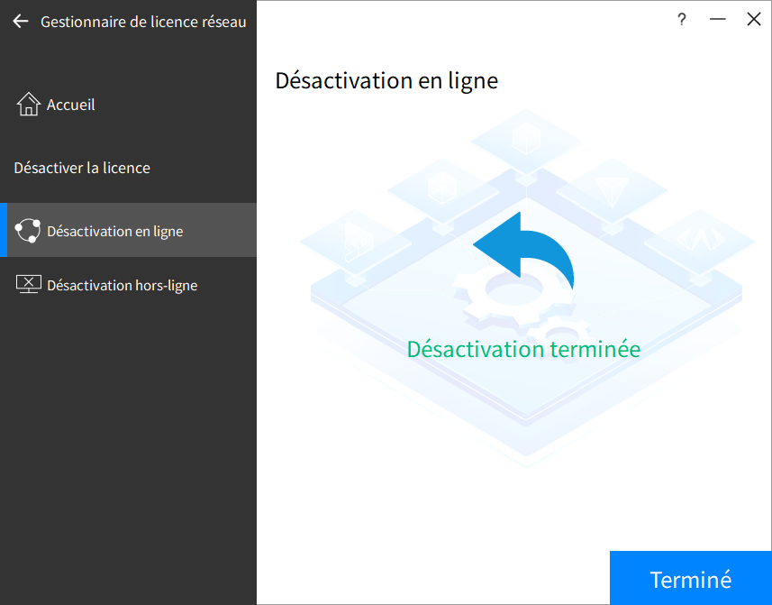

      4 - Sélectionnez ensuite "En ligne", puis confirmez. Après quelques secondes, une message de confirmation vous indiquera que votre licence est bien désactivée.
