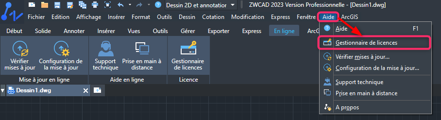

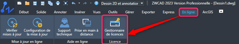

      1 - Ouverture du gestionnaire de licence :
      Lancez ZWCAD et allez dans le menu "En ligne" (si vous avez le ruban en haut)
      ou dans le menu "Aide" (si vous avez l'interface classique).

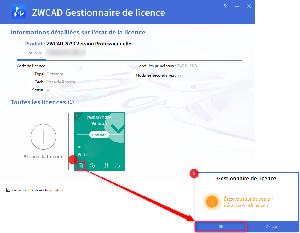

      2 - Désactivation de la licence réseau du poste utilisateur :
      Pour désactiver la licence réseau de votre poste il vous faut cliquer sur la corbeille correspondante à votre serveur de licence puis validez.

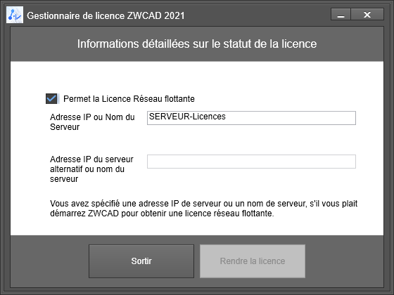

      Sur les versions précédentes à ZWCAD 2022:
      Pour désactiver la licence réseau de votre poste il vous faut décocher la case "Permet la licence Réseau flottante".
      Une fois la case décochée, ZWCAD ne sera plus lié au serveur de licence.
