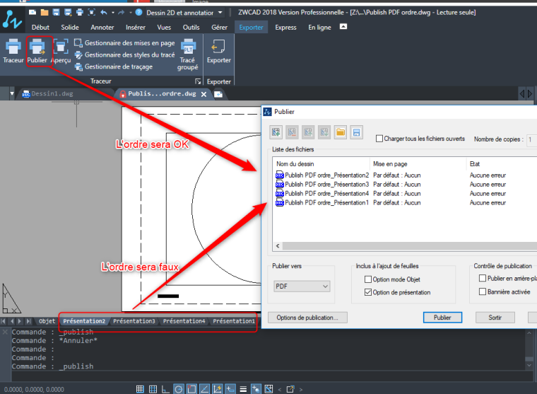

      Nous avons remarqué que ZWCAD 2018 ( y compris SP2 et y compris ZWCAD 2019) avait un problème avec l'ordre des présentations dans la commande "Publier" :
      • Si on sélectionne les présentations en bas via les onglets (en utilisant Maj par exemple) + un clic droit : l'ordre final sera Alphabétique
      • Si on utilise le bouton dans le ruban ou dans les menus, l'ordre sera ok !
      Donc si cela est important pour vous, ne sélectionnez pas via les onglets de présentation :
