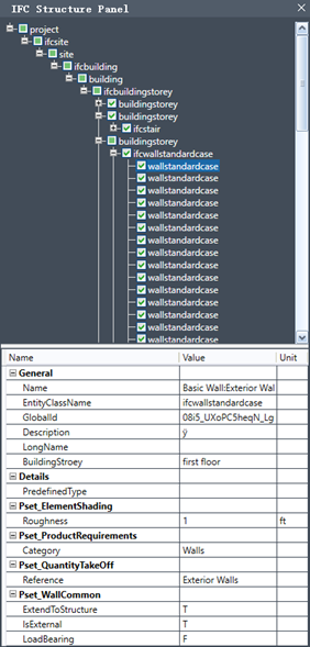

      1. IFCIMPORT, une commande pour importer un fichier IFC et appeler le panneau de structure IFC.
      2. IFCSTRUCTUREPANEL, une commande pour appeler le panneau de structure IFC lorsqu'il est fermé.
      3. IFCSTRUCTUREPANELCLOSE, commande permettant de fermer le panneau de structure IFC en ligne de commande.
      4. IFCSTRUCTUREPANELUPDATE, une commande ajoutée pour rafraîchir automatiquement le panneau Structure IFC lorsque l'on passe d'un dessin à l'autre avec le panneau Structure IFC ouvert.
