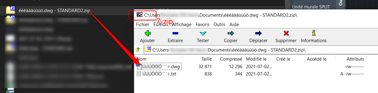

      Un utilisateur nous a signalé que ses Etransmit se trouvaient renommés dans le cas ou des accents étaient présents dans le nom du fichier ou du dossier.
      L'origine du problème est due a l'outil qui compresse en ZIP : ZWCAD utilise l'outil par défaut du PC.
      En l'occurrence, il semble que 7-ZIP remplace les accents dans les noms de fichiers :
      Il est donc préconisé de désinstaller cet outil au profit de WINRAR ou de l'outil de Windows par défaut, déjà présent sur votre PC.
