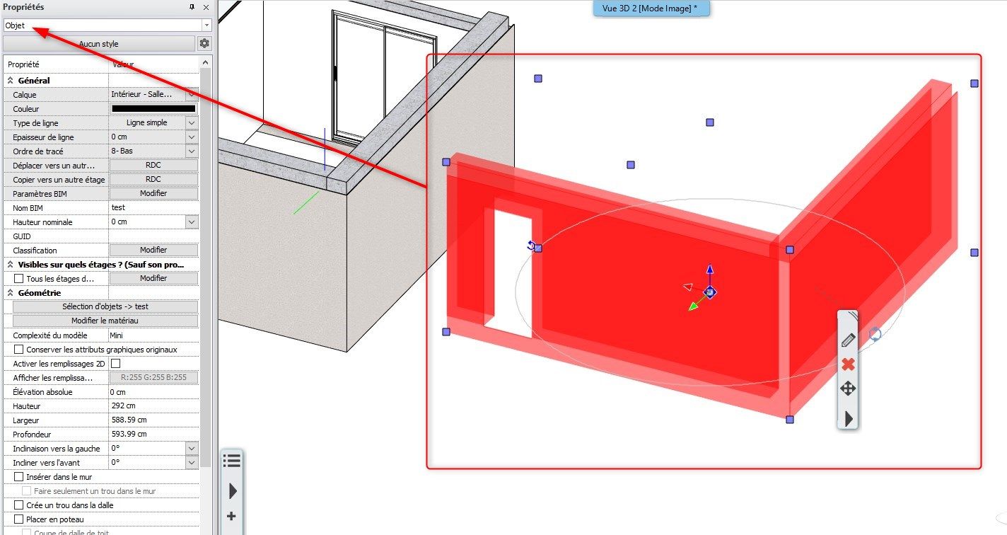

      Comment faire pour associer 2 murs ( EXE: fondation et mur VS) et en faire un favori )

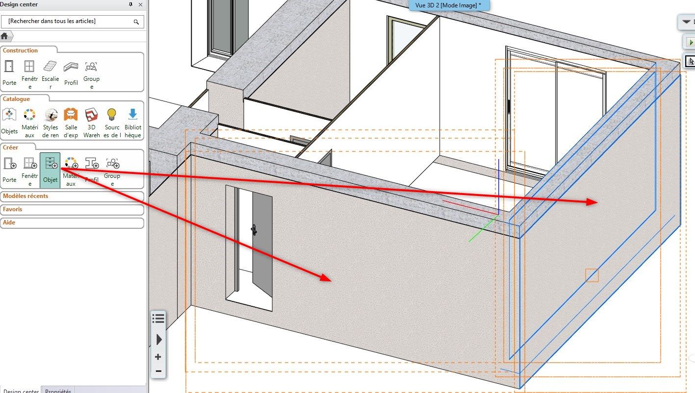

        La fusion de deux murs de styles différents en un seul est impossible. Les styles d'objets paramétriques ne peuvent pas être associés ou bien fusionnés, dans la mesure ou ils ont chacun des propriétés qui leurs sont propres.

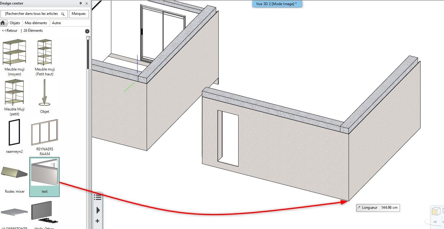

        En revanche, il est possible de grouper des murs en un seul objet pour ensuite sauvegarder ce groupe dans la bibliothèque d'objets 3D, cependant, en procédant comme cela, on perd automatiquement toutes les propriétés paramétrique de ces murs :

          En fait il s'agit de créer une fondation avec un mur VS.
