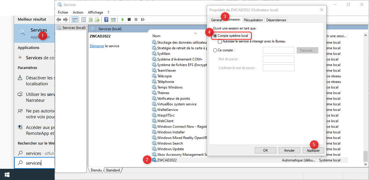

      1 - Arrêtez votre service de licence en cours :

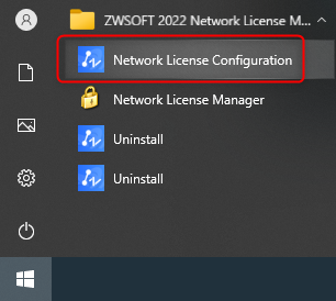

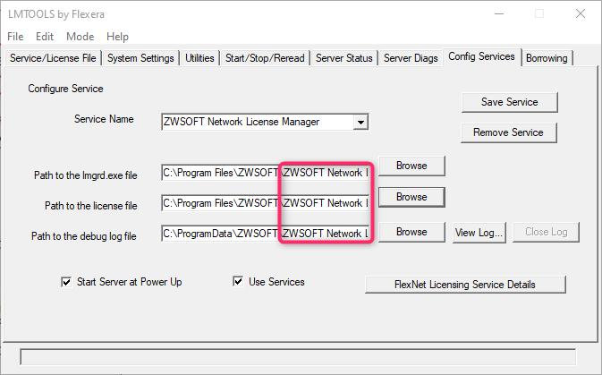

      3 - Rendez-vous dans votre configurateur de service nouvellement installé (2023)

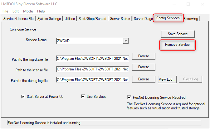

      3 Bis - Si vous voyez votre ancien service vous pouvez le supprimer

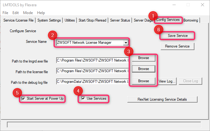

      4 - Configurez le service en suivant les étapes
      Dans l'étape 2 vous pouvez écrire par dessus ZWSOFT Network License Manager pour personnaliser son nom.
      Dans l'étape 3, les fichiers suivant sont à rechercher : lmgrd.exe / LicenceFile.lic / sample.log
      Faites bien attention à ce que les chemins de ces fichiers soient bien pris dans le dossier d'installation des outils de gestion de licence réseau 2023 :

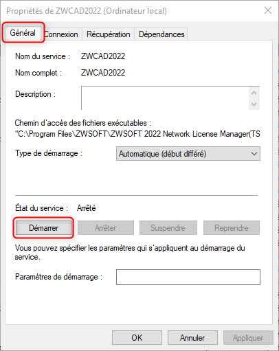

      5 - Configurez et démarrez le service nouvellement créé

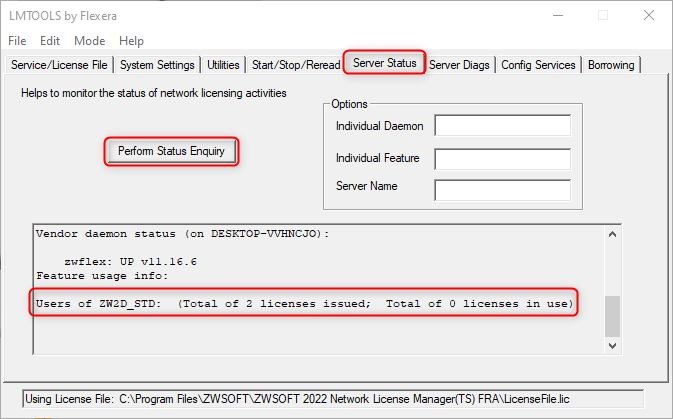

      6 - Vérifiez que votre licence soit bien détectée
