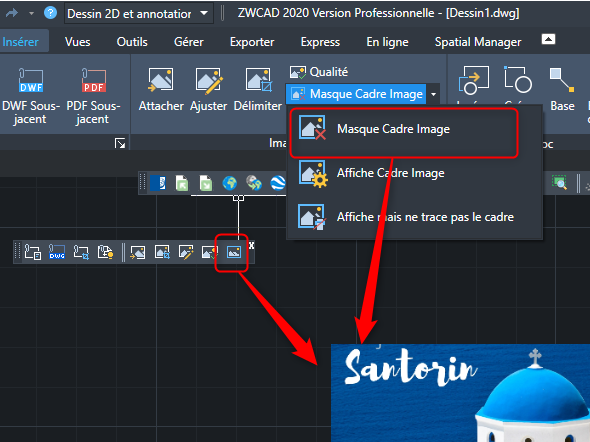

            ZWFrance admin @Claudius dernière édition par ZWFrance
            @claudius Bonjour,
            CADREIMAGE n'existe pas non plus sur AutoCad (en même temps, ce n'est qu'un raccourci a rajouter dans le PGP si vous souhaitez l'avoir dans ZWCAD), et l'option dans les propriétés semble donner le même résultat que dans ZWCAD :
            Toutefois, nous en faisons part à ZWSOFT s'il y a des éléments à ajouter ou corriger.
            Vous avez le Ruban ainsi que les Icones pour chercher la commande :
